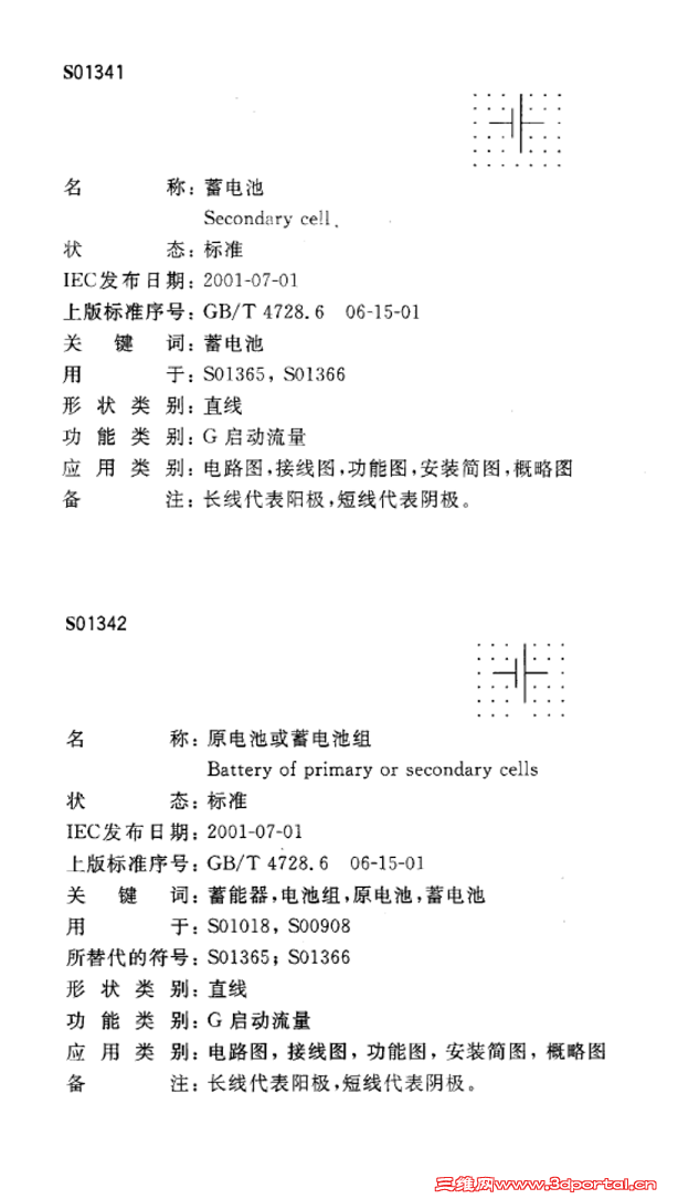

各位大哥,在画电路图时,请问充电电池用什么简图

下面图形中内容截取自 GB/T 4728.6-2008 电气简图用图形符号 第6部分 电能的发生与转换 。
% G, a2 s/ ?6 c; n9 u6 l
  {6 ^- A  r: X* `- b从此标准中可见,蓄电池、原电池或蓄电池组的电气简图用图形符号并没有什么区别。8 l8 n9 n% f" A& F

谢谢你的回答,可是,我问的是能充电的那一种,也是用这个符号吗?

蓄电池就是“能充电的那一种”电池。
