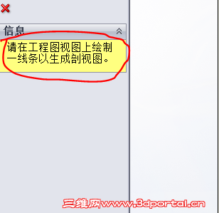

[求助] 怎么在SW2014中找不到旋转剖面视图?
发表于 2014-5-3 16:16:04 | 显示全部楼层 |阅读模式 来自: 中国广东广州
5 g& v% |1 r3 K# C( X# i2 n3 l! y2 T) [1 F, K) M
QQ截图20140503161409.jpg % x1 u" Y# a" l. M6 D% [

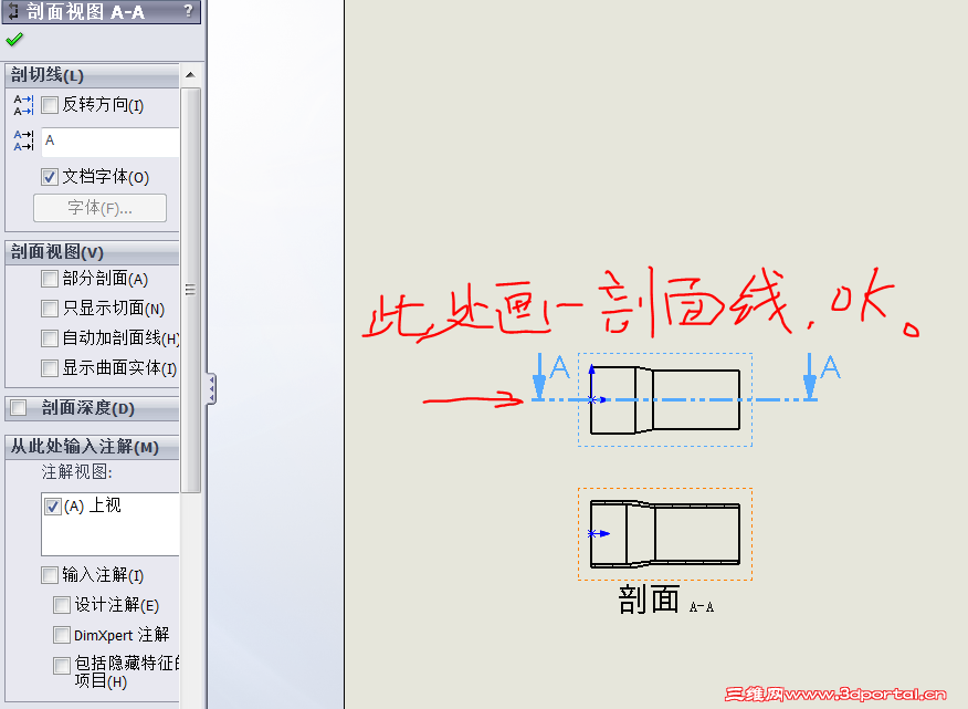

发表于 2014-5-3 17:21:19 | 显示全部楼层 来自: 中国陕西西安
画剖面视图必须有剖面线。# I, l' l4 g; @- H
3 I* B' c, t7 z

标题写漏了~~~是2014中找不到旋转剖视图

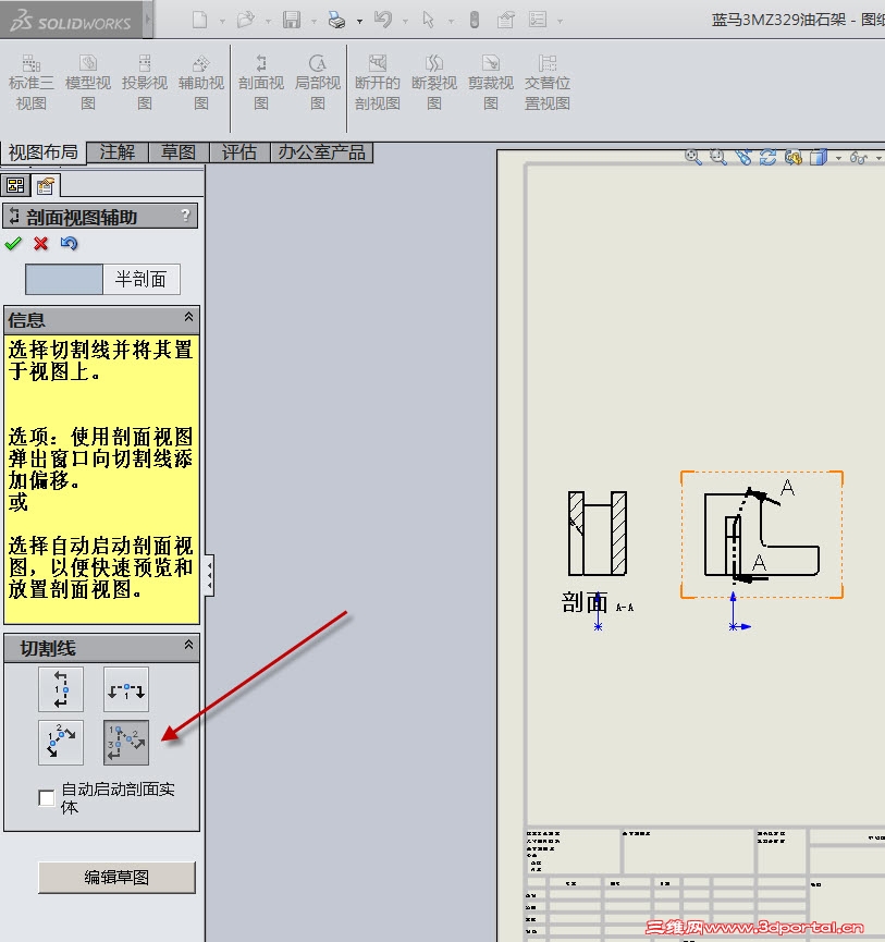

发表于 2014-5-4 09:41:24 | 显示全部楼层 来自: 中国山东淄博
发表于 2014-5-4 09:42:53 | 显示全部楼层 来自: 中国山东淄博
如图选择旋转剖  J7 F$ {- u. h) V! p/ e
