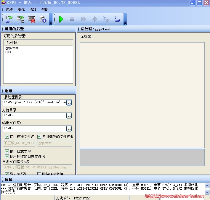

[求助] E10GPP2 后处理如何使用,请高手指点一下
发表于 2014-5-4 09:28:11 | 显示全部楼层 |阅读模式 来自: 中国浙江嘉兴
本帖最后由 pangcong77 于 2014-5-4 09:33 编辑 * t) a* o8 M5 M5 z: p% h5 v. X% K
6 R3 q8 U+ K& r2 F2 {) r我也很想知道如何使用,怎么处理出来都是这样的代码! s) D1 x& P4 l) |( c' z4 a
-- STARTUP :

发表于 2014-5-4 12:28:36 | 显示全部楼层 来自: 中国河北秦皇岛
朋友,你那个GPP2后处理是软件自带的测试样板程序,不能出程序的!, b- N; g# g3 i
你可以在三位论坛找找,里面有很多真正的不错的GPP2后处理的!
