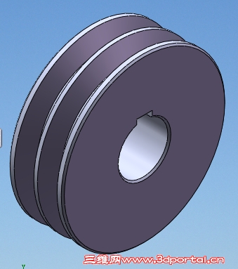

发表于 2014-5-4 15:07:21 | 显示全部楼层 来自: 中国辽宁丹东
A型2槽,供参考~~
' |9 V5 B1 a( j" Q+ o" x 2A-100 实心带轮2011.rar (117.7 KB, 下载次数: 10)

 楼主| 发表于 2014-5-4 16:47:06 | 显示全部楼层 来自: 中国吉林吉林市
谢谢 7楼的大神槽形是cad复制过来的?

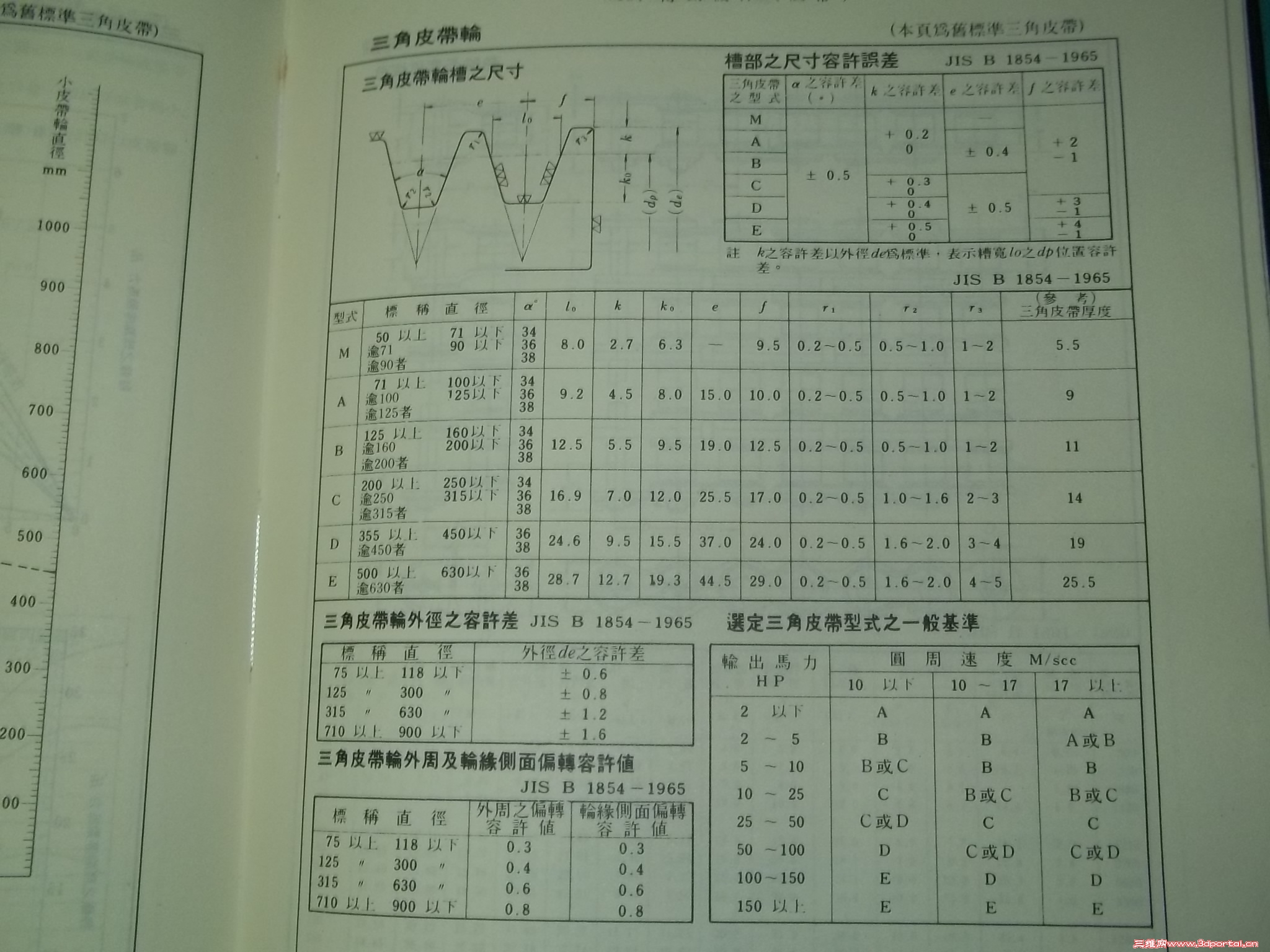

# H# S/ ]. G+ N* a' B( b* ?是V形槽非牙型 , 參考規格
) p) L6 r& k, V  U( c1 p. {9 d& L  }9 [4 V, ~; W: s- {

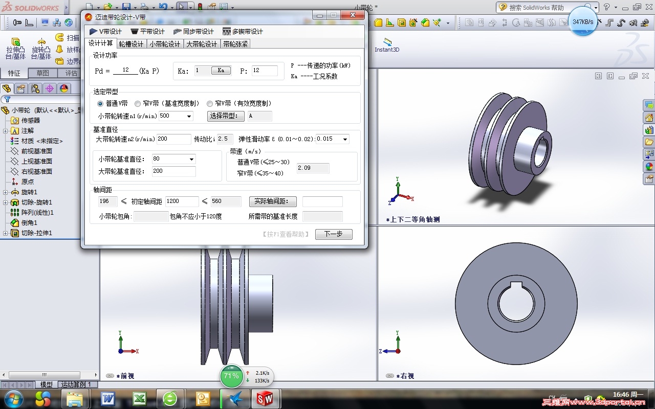

http://www.3dportal.cn/discuz/forum.php?mod=image&aid=2218501&size=300x300&key=0e9a785c0742d8db&nocache=yes&type=fixnone
4 f+ ]* t* W4 n5 h+ N3 r直接用迈迪工具插件非常方便。: u0 ^, q- u6 A) E) V" o- U: ]: v
