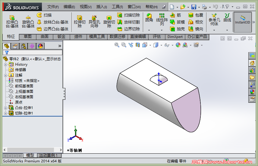

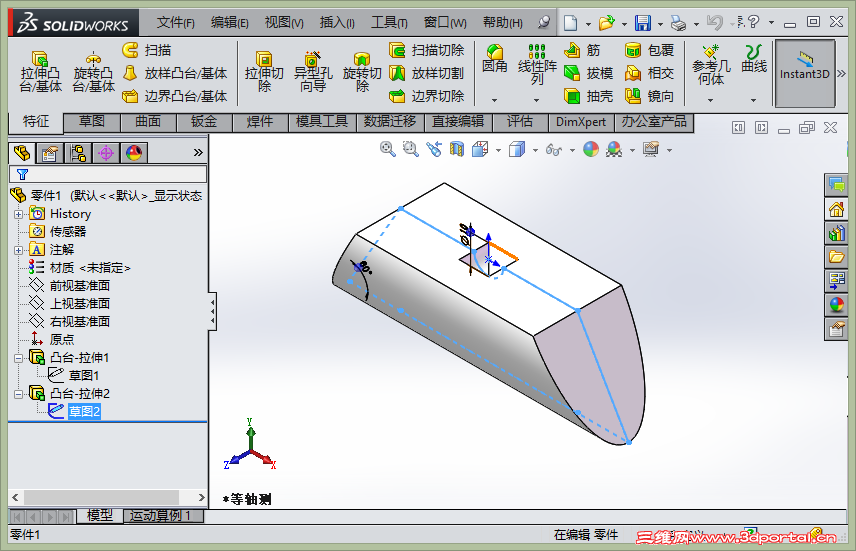

这样的方法可以画出来吗?用的特征比较少。; e1 w3 N7 J8 D4 S9 B/ ^, ^

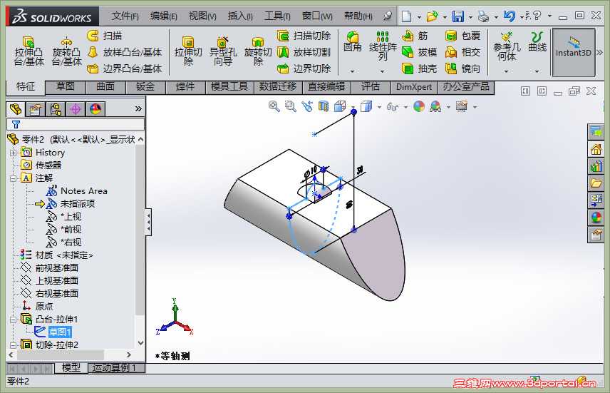

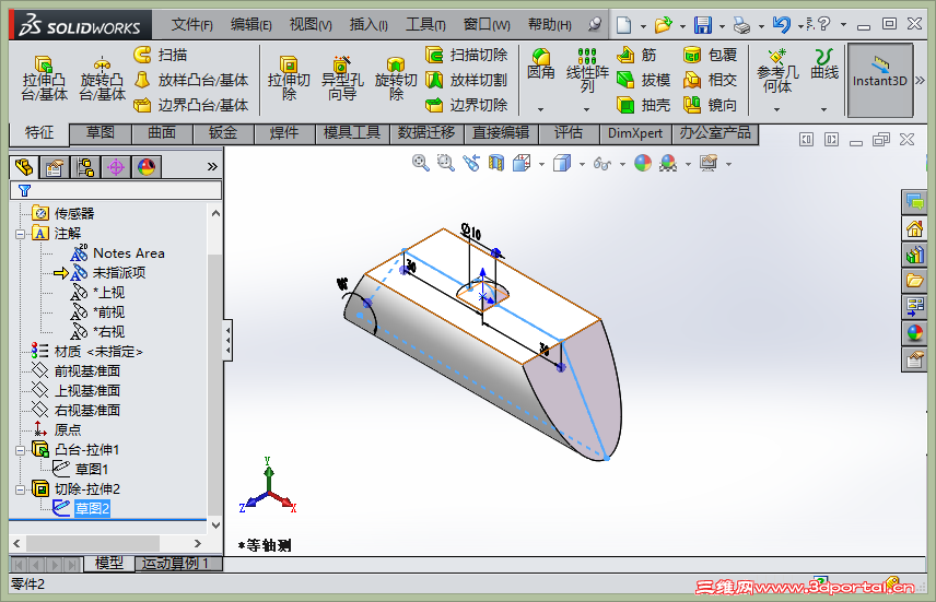

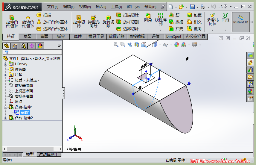

做了一个5 v3 n. J8 X6 ?$ n- |: m/ }: _* i
捕获1.PNG 6 P% ?3 g/ r# O/ Y  A+ M3 `

! _! M. t' i6 d4 H) {- B. b看看草图是怎样的

发表于 2014-5-5 09:04:27 | 显示全部楼层 来自: 中国四川成都
* T6 N& Y9 u/ | 11.PNG
  ^/ f% f; u! }, e0 k0 r8 I: j 21.PNG ! @1 K3 H2 L7 Z3 _6 x7 H" z8 o4 l

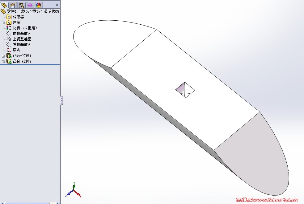

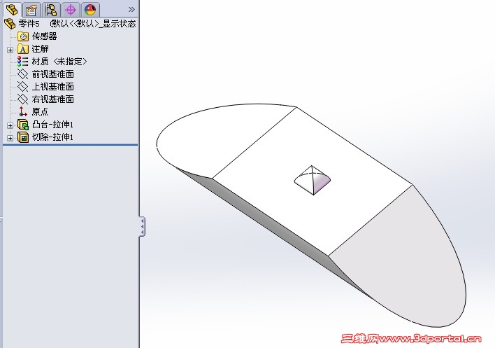

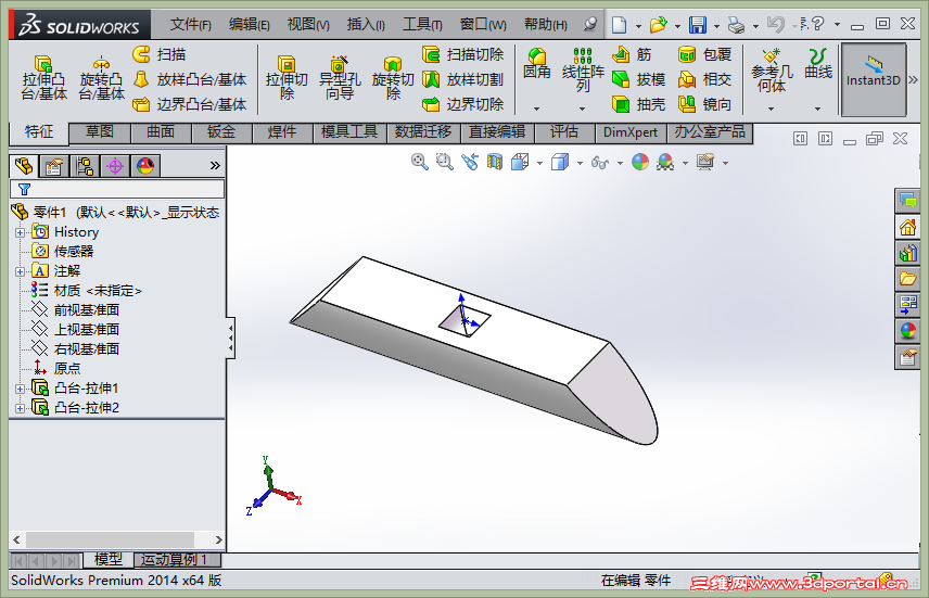

 楼主| 发表于 2014-5-6 15:43:19 | 显示全部楼层 来自: 中国广东东莞
画出来了
发表于 2014-5-7 09:37:40 | 显示全部楼层 来自: 中国浙江杭州
这个好像是不老叔的“一拉一切”
