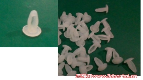

请问大家有没有见过这样的钉子,什么地方可以买到,这种类型的钉子叫什么名字?

一般在电路板上见过,连接不需要很牢固且防止导电的固定塑料铆钉。

普通圆头塑胶铆钉,在卖电气配件商场可以买到,嫌麻烦可以直接在阿里巴巴买。很便宜的

这是将PCB(印刷电路板)固定机箱架子上用的塑料弹性铆钉,主要用在没有冲击力、不要求接地的使用场合。安装、卸下时用手就可以直接完成,不需要螺丝刀等工具。

塑料隔离柱

快装简易塑料铆钉:1 j- Q+ B+ H1 s0 u1 r. ?
http://b2b.hc360.com/supplyself/227248398.html

电路板上经常有这个东西
