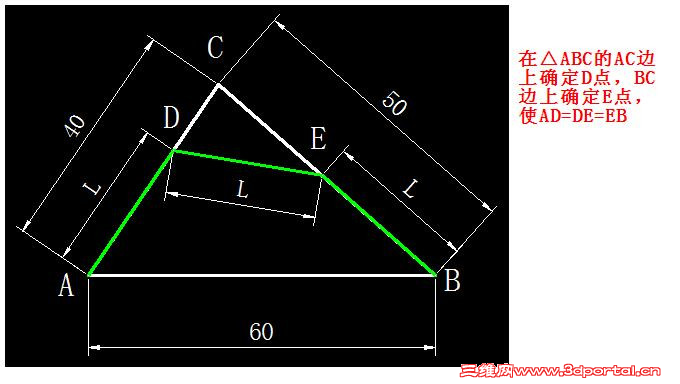

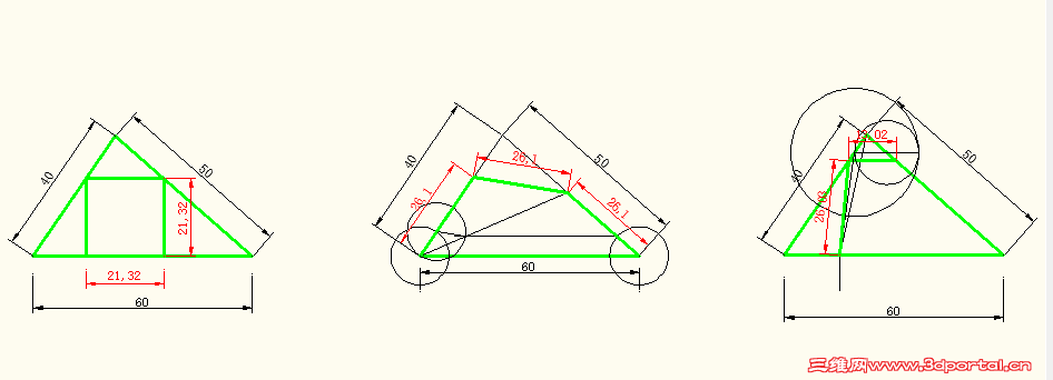

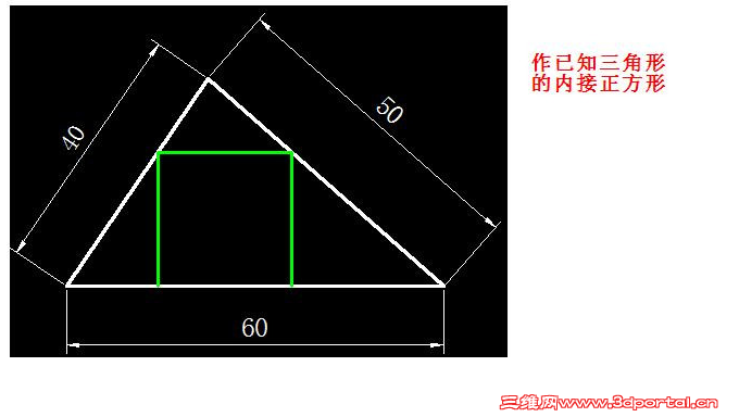

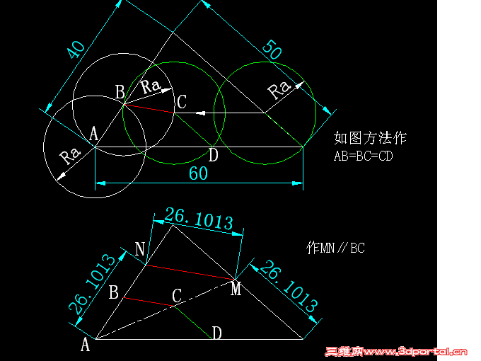

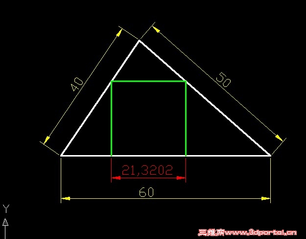

这是CAD绘图中“参照缩放(比例缩放)”的作图原理。明确此法,便能理解参照缩放绘图的实质。
: S9 F( M( Y3 K+ _1 |- q 相似1.PNG 0 b' p2 O8 d* w8 }! _3 H
5 P7 Y7 p2 O" d$ |
参与人数 1三维币 +10 收起 理由
2005llnn + 10 发起技术讨论

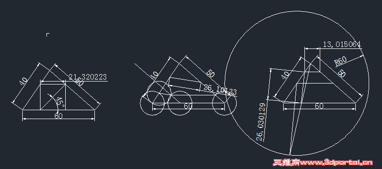

发表于 2014-5-5 17:38:42 | 显示全部楼层 来自: 中国北京
大师·····  第二题   有想了很久   我的做法错了··请教你第二个怎么做呢??
0 y* o2 c) A6 p( Y0 J* T6 l- b) Y$ S  U# T; t9 o* {4 k
$ Z: B5 g- G/ y9 E3 [: G `DPQW{AYV21YZUP}V9J%.jpg
, m5 X% }+ E- d' B( T4 g) m2 t& T3 U& W) E0 K
( u+ V6 O1 S! p, b
2005llnn + 5 技术讨论
 楼主| 发表于 2014-5-5 18:48:18 | 显示全部楼层 来自: 中国江西南昌
q542748861 发表于 2014-5-5 17:38 static/image/common/back.gif
7 b, o5 |, {- s0 ?) R0 f; ~大师·····  第二题   有想了很久   我的做法错了··请教你第二个怎么做呢??
: T( e+ @) Q+ x) C. C
2005llnn + 5 应助

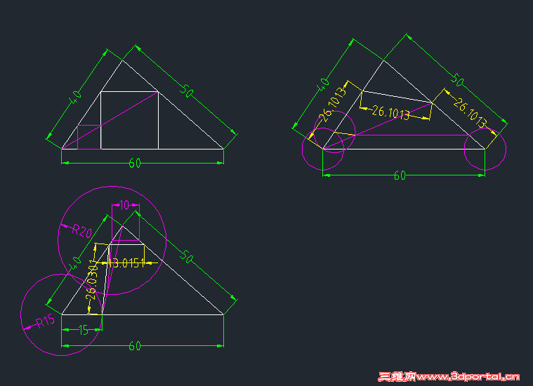

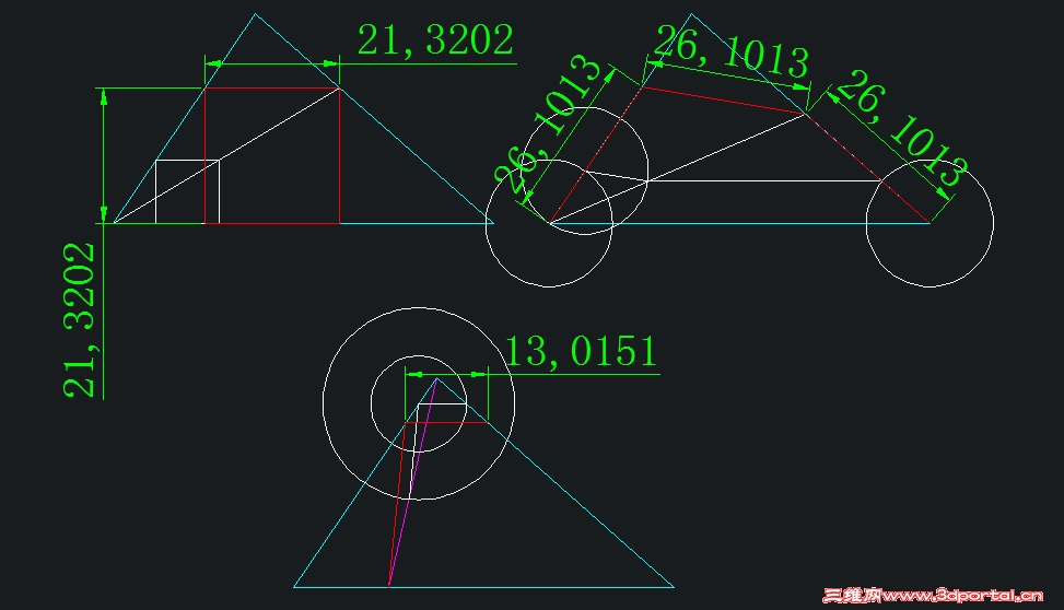

发表于 2014-5-5 18:50:01 | 显示全部楼层 来自: 中国辽宁鞍山
学习了。( e4 J& F# l) V6 s2 O7 j8 L
: k. ]0 p( f+ P  k8 k8 z. g
: I/ T* h9 {5 m/ Y% I, u
1 m6 e9 D/ W( Y* L6 o8 i QQ图片20140505184656.jpg
/ N. V9 _* @+ ~
2005llnn + 5 技术讨论

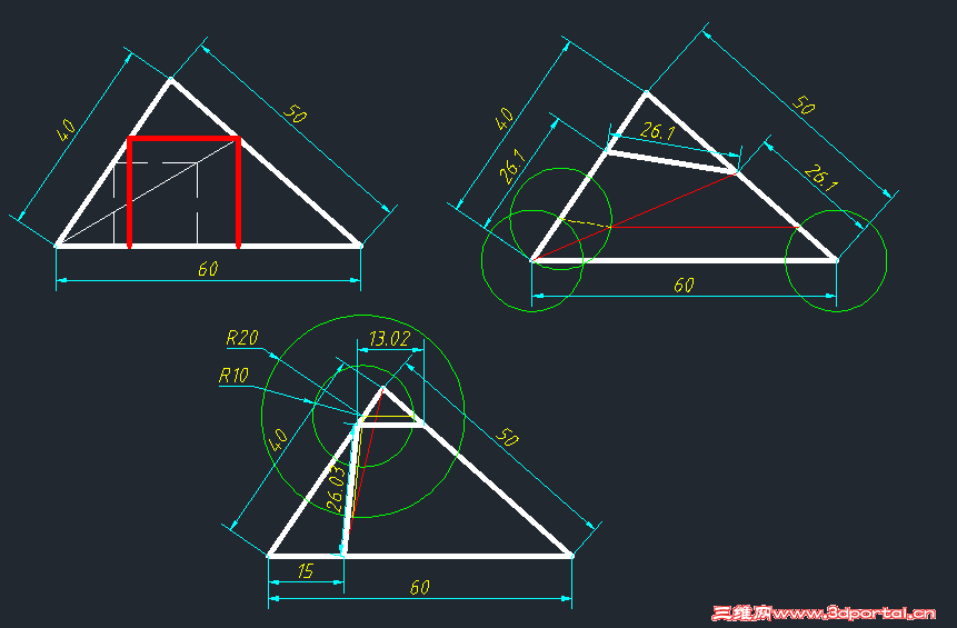

发表于 2014-5-5 19:32:17 | 显示全部楼层 来自: 中国浙江台州
搜狗截图20140505192938.png % o/ t- R: \8 h0 x3 |1 T1 g
9 g) e* q3 _7 v( a4 I% [$ J- i) a+ `& X  P' m2 O) H! L5 p
( U* U  T2 L) x  y) h- @
2005llnn + 5 技术讨论

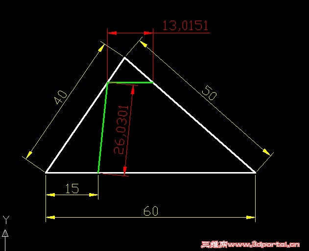

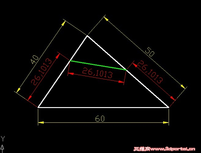

发表于 2014-5-6 10:26:08 | 显示全部楼层 来自: 中国江苏苏州
也来练习下9 F( o& G! n9 D1 x0 z4 e
2005llnn + 5 技术讨论

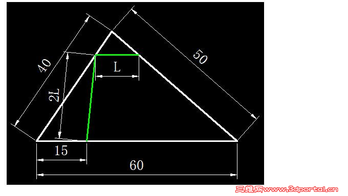

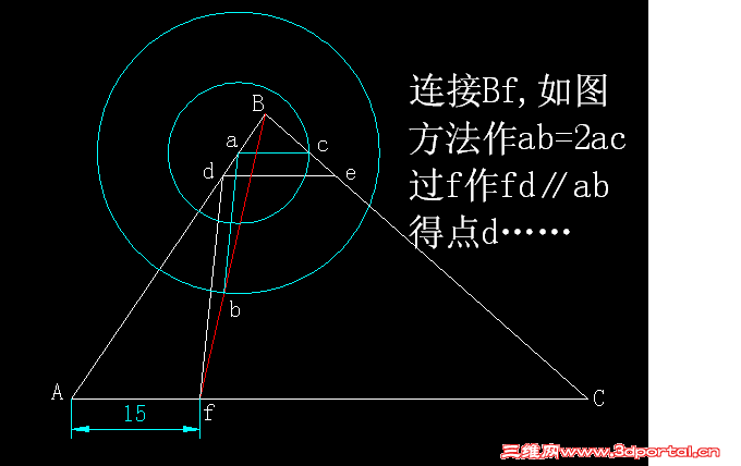

 楼主| 发表于 2014-5-6 11:51:42 | 显示全部楼层 来自: 中国江西南昌
第3题在各CAD论坛出现的很多,一般都用参照缩放实现。其实质就是相似法:) z: H4 f& S$ V$ G3 L. c
2005llnn + 5 技术讨论
发表于 2014-5-28 08:29:24 | 显示全部楼层 来自: 日本
oxm44 发表于 2014-5-6 11:51 static/image/common/back.gif( h$ r- M" A: y( n& O1 I
% g4 p$ K3 i' x' g7 F0 f
最近才看到2d板塊,然後見到此題,有一個非常不解的地方。。。
' Z$ L: u: ]$ @1 `4 x看了大家的做圖,如果DE//AC的話,題纔會有唯一解。但是原圖並沒有給定 平行條件。。。所以理論上只要在ab邊上去R=2r,之後就可以作出無數解?
 楼主| 发表于 2014-5-28 08:35:53 | 显示全部楼层 来自: 中国江西南昌
sihouko 发表于 2014-5-28 08:29 static/image/common/back.gif
7 ]3 ^  K" `" v( ~3 q' B% u3 B最近才看到2d板塊,然後見到此題,有一個非常不解的地方。。。6 `% c. \8 }& W5 Z
看了大家的做圖,如果DE//AC的話,題纔會 ...
5 i2 O* C$ Q$ a" R
注意尺寸15,这个尺寸就限定了此题只有一解。
发表于 2014-5-28 09:40:26 | 显示全部楼层 来自: 日本
oxm44 发表于 2014-5-28 08:35 static/image/common/back.gif* S7 K" S" C2 W& Z
9 S* b/ j: x! m* L) H原來如此,確實忽略了15這個數值。感謝指點。。。
