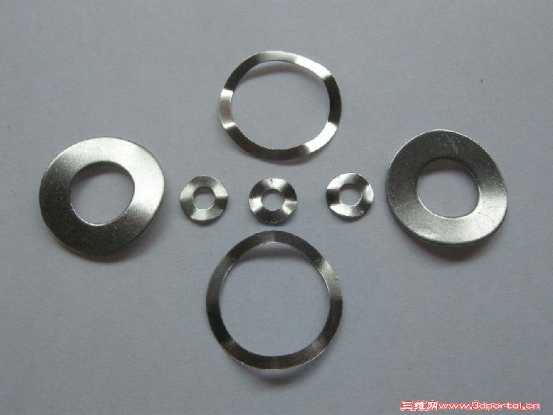

波浪垫圈作用是什么,应用在什么场合/ X9 a' @0 R" {, Q7 [! F' E1 x  e

搜索了一个:波浪垫圈靠其弹性变形压紧被连接件而防松,波形弹力较小,受力均匀,不损坏被连接件的表面。通常用于一般的防松要求的场合。例如,理发推剪两个刀片的链接防松就用这种垫片。

. O9 O" d6 O% s- _可以用在两零件之间要求较紧,但又可用转动或压紧力一定的场合。通过调节螺丝的松紧来控制压紧力的大小。
2 V) |9 X, S- ~/ ~# `与普通弹簧垫圈带斜槽防松不同,后者所连接的两个零件之间不能转动。

波形垫圈的主要作用是防松,比普通弹簧垫圈受力均匀,不会划伤连接件表面。

防松的一种垫圈,比如说用在振动较大,且频繁的场合,像凿岩钻车上。

这叫波形垫片,以前装轴承的时候用过

易于自锁 放松效果好 受力均匀,一般总在高运动量的部件上,例如机器人抓具
