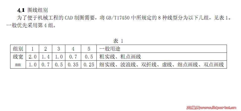

发表于 2014-5-7 15:15:46 | 显示全部楼层 来自: 中国广西南宁
066.JPG   l( S7 m9 X# W/ |# b& _# ?
! n/ T7 E! y, \9 X" U我这里刚好有CAD制图规范,,可参考。4 p2 k+ l8 u7 @, c+ O8 |% p0 X
  ^7 N' X& _5 r8 ]" U& a* K( m 机械工程CAD制图规则(国标).rar (147.79 KB, 下载次数: 13)
2005llnn + 5 应助
发表于 2014-5-7 23:21:46 | 显示全部楼层 来自: 中国山西阳泉
楼上的表格不能硬性套用,这线的粗细实际上是和你打印的实际图幅大小,作图幅面大小比例有关。举个例子就是把布满A2的图用A3的纸出图,且图中比例1:N,N过于大的话图纸就是一团黑。
- Y) z% g9 Y% v# n9 S6 F: V以前课本上要求的是手工画图的具体宽度,且要求整齐,美观。现在电脑作图可以灵活运用,大致粗细比例3:1就可。我用CAXA画图好多年了,一般粗线设0.28或0.3,细线o.1或0.12,基本上很少调整,适应大多数打印。* ]/ M' C! X( s6 N( v- X: i* a$ a8 U( P
个别的除外。
2005llnn + 5 技术讨论
发表于 2014-5-8 08:23:19 | 显示全部楼层 来自: 中国北京
用CAXA,粗细线均使用默认,粗线0.35mm,细线0.18mm;solidworks按这个做了模板。
2005llnn + 3 技术讨论

发表于 2014-5-9 12:04:06 | 显示全部楼层 来自: 中国广东汕头
个人习惯,如果图幅为A1或A0等,粗实线可为0.5,细实线为0.25
/ j( U/ z4 T! VA4或A3粗实线可为0.35,细实线可为0.18。
8 Q6 S5 _8 x  J5 F
) S5 \) K8 A6 V# `. W标准规定,细实线宽度为粗实线的一半。
2005llnn + 5 技术讨论

发表于 2014-6-13 10:21:36 | 显示全部楼层 来自: 中国湖北武汉
老掉牙的问题,这个线宽说实话要看你干什么用了。8 R( R! r" ~! N# ^9 L
如果是手绘图纸,你照国家标准0.7和0.3mm来。
* d4 v$ z' p' o9 w8 t如果是电脑cad绘图,建议你自己根据打印机试试。
  X$ l- K3 U/ L, l! ?7 L3 }; t但是我可以很明白的告诉你,如果cad绘图你按国家标准把轮廓线宽度设置成0.7mm,
) a+ e) S' \1 w6 g* x% E不打印还好,如果打印的话,绝对会被老板和看图的人挫几个大嘴巴。0.7mm打印出来不是一般的粗。. k- E; N* F. U# s+ V
我们打印cad图,一般白色的设置成默认(前提是轮廓线是白色),彩色设置成0.09.打印样式设置成黑白的。
