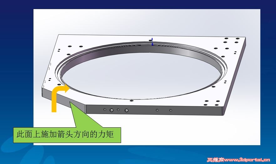

sollidwork simulation中如何添加弯矩。好像只有扭矩

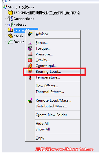

发表于 2014-5-9 10:23:39 | 显示全部楼层 来自: 中国辽宁盘锦
这个能满足不?
 楼主| 发表于 2014-5-9 10:35:46 | 显示全部楼层 来自: 中国辽宁沈阳
图中方向的力矩怎么添加啊

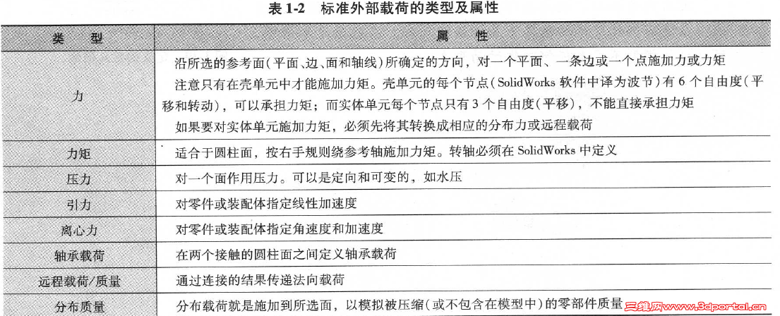

发表于 2014-5-10 13:34:22 | 显示全部楼层 来自: 中国浙江湖州
jackllian 发表于 2014-5-9 10:35 static/image/common/back.gif4 @1 B6 ]$ ?6 i) D1 C. ~7 z5 ~5 g
图中方向的力矩怎么添加啊
' v2 _6 s. m' E6 J我也碰到过这类问题,迷惑过,ANSYS有这个方法可以添加
发表于 2014-5-13 18:58:14 | 显示全部楼层 来自: 中国广东韶关
阿帕奇 发表于 2014-5-9 10:23 static/image/common/back.gif5 g* L( [6 ^# J$ v1 }1 Y9 C0 [
这个能满足不?
; y% z& V) b+ d. w' Y这个是轴承载荷吧

发表于 2014-5-14 08:07:57 | 显示全部楼层 来自: 中国辽宁盘锦
314212186 发表于 2014-5-13 18:58 static/image/common/back.gif
3 |# P; N8 j: m- f1 v这个是轴承载荷吧
! u6 X& f4 ~5 @5 l$ N9 o5 x% H哦,我看错了,我想给他示范梁单元的
发表于 2014-5-14 08:09:24 | 显示全部楼层 来自: 中国辽宁盘锦
jackllian 发表于 2014-5-9 10:35 static/image/common/back.gif- w  }7 u0 L1 {; e) z
图中方向的力矩怎么添加啊
! ]2 g- d1 ~1 ^! @+ T, S
你能否转换成力,再施加上去?
发表于 2014-5-14 17:11:55 | 显示全部楼层 来自: 中国北京
是不是可以用远程载荷呀!
 楼主| 发表于 2014-5-21 20:34:05 | 显示全部楼层 来自: 中国辽宁沈阳
需要远程载荷啊,怎么用啊
