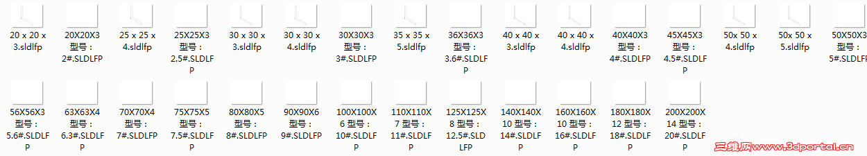

我已经将焊接库的图纸存在weldment profiles\iso\angle iron文件夹下,为什么我在生成焊接构件的时候还是没有呢!

看看你是不是这样做的。& k( S2 S$ V& S. I7 Y

焊接件是高版本做出来的 你需要用相应的版本才行的

文件位置设置的问题,可能是目录不对

还有你的名称也有问题的

你要在模板设置的目录里引用你的文件夹,以前的帖子有
