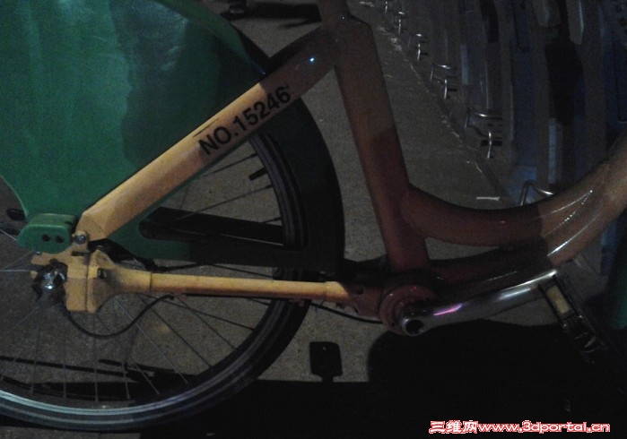

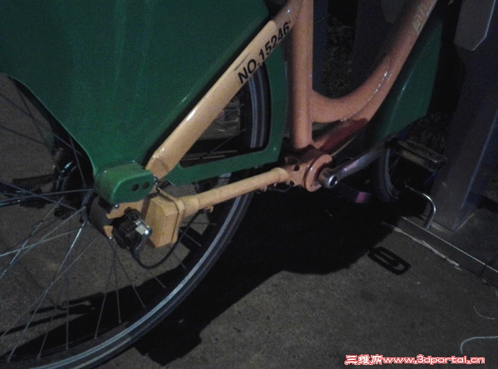

请问下图中的这种无链条自行车传动方式是怎样的,能否给出所用的机构简图或相关资料啊,谢啦

发表于 2014-5-13 09:54:17 | 显示全部楼层 来自: 中国江苏南京
图片好像不对哎,是伞齿轮传动?

发表于 2014-5-13 22:46:22 | 显示全部楼层 来自: 中国辽宁大连
zhangzhang 发表于 2014-5-13 09:54 static/image/common/back.gif) A5 F5 }: I8 l( W) K" |, S% u1 o
图片好像不对哎,是伞齿轮传动?
  z  }/ m; b& K: O- m7 x
图片就是锥齿轮
