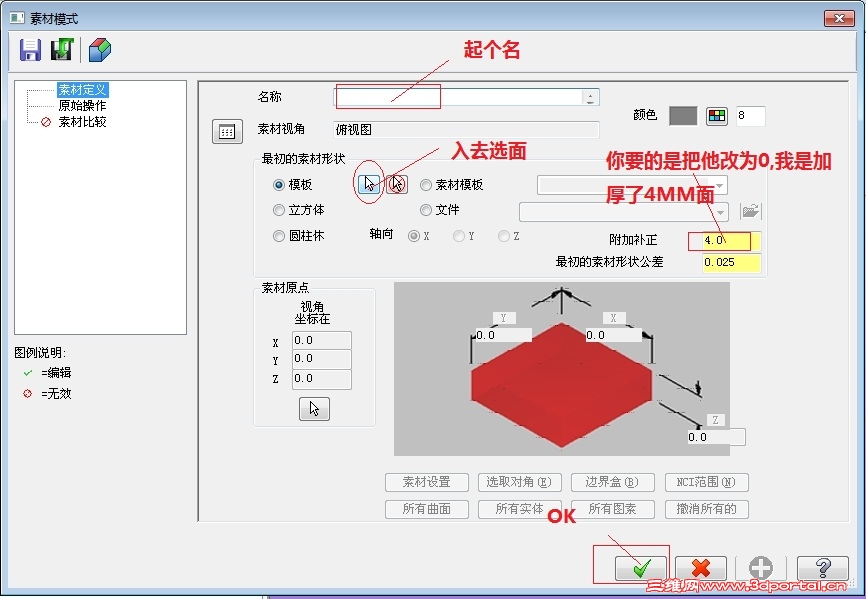

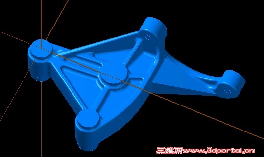

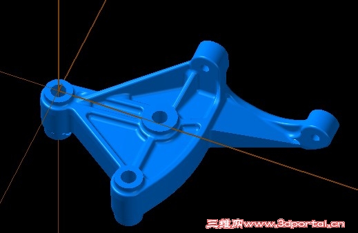

我以把成品图的孔以填充,作为实体加工模拟。小弟就是不知道怎么样把以填充的成品设置成实体模拟素材?求好心的大神帮帮忙,小弟感激万分!  v) l% Z# `2 V# {+ Q
成品图
成品图
实体模拟素材
实体模拟素材
发表于 2014-5-13 09:03:13 | 显示全部楼层 来自: 中国广东东莞
发表于 2014-5-13 09:14:44 | 显示全部楼层 来自: 中国广东东莞

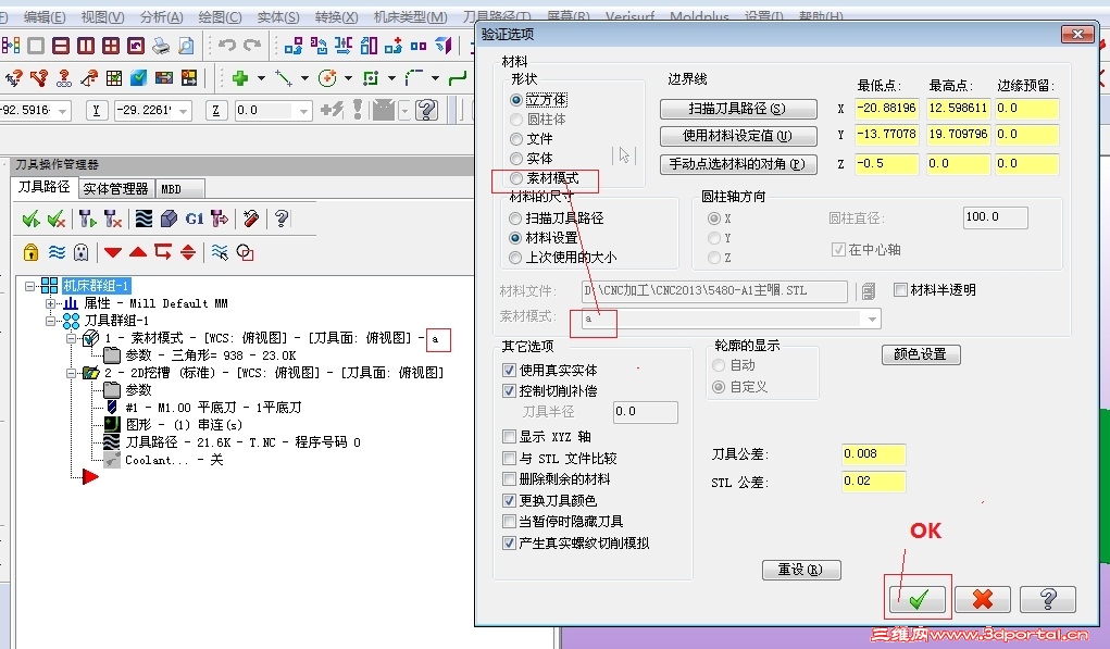

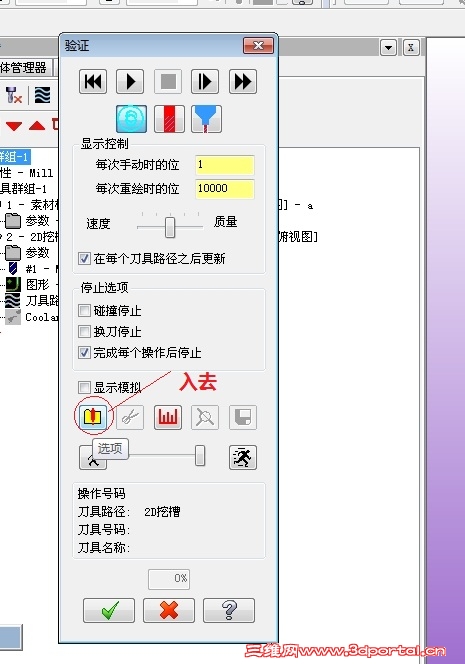

发表于 2014-5-13 09:37:44 | 显示全部楼层 来自: 中国上海
呵呵仙 发表于 2014-5-13 09:14 static/image/common/back.gif
( s" J3 S5 \6 D1 ^9 J" @1 m他问的不是怎么建立毛坯,是问怎么调用实体做模拟的初始毛坯。
发表于 2014-5-13 09:58:00 | 显示全部楼层 来自: 中国上海
总的来说,就是这样的喵~
