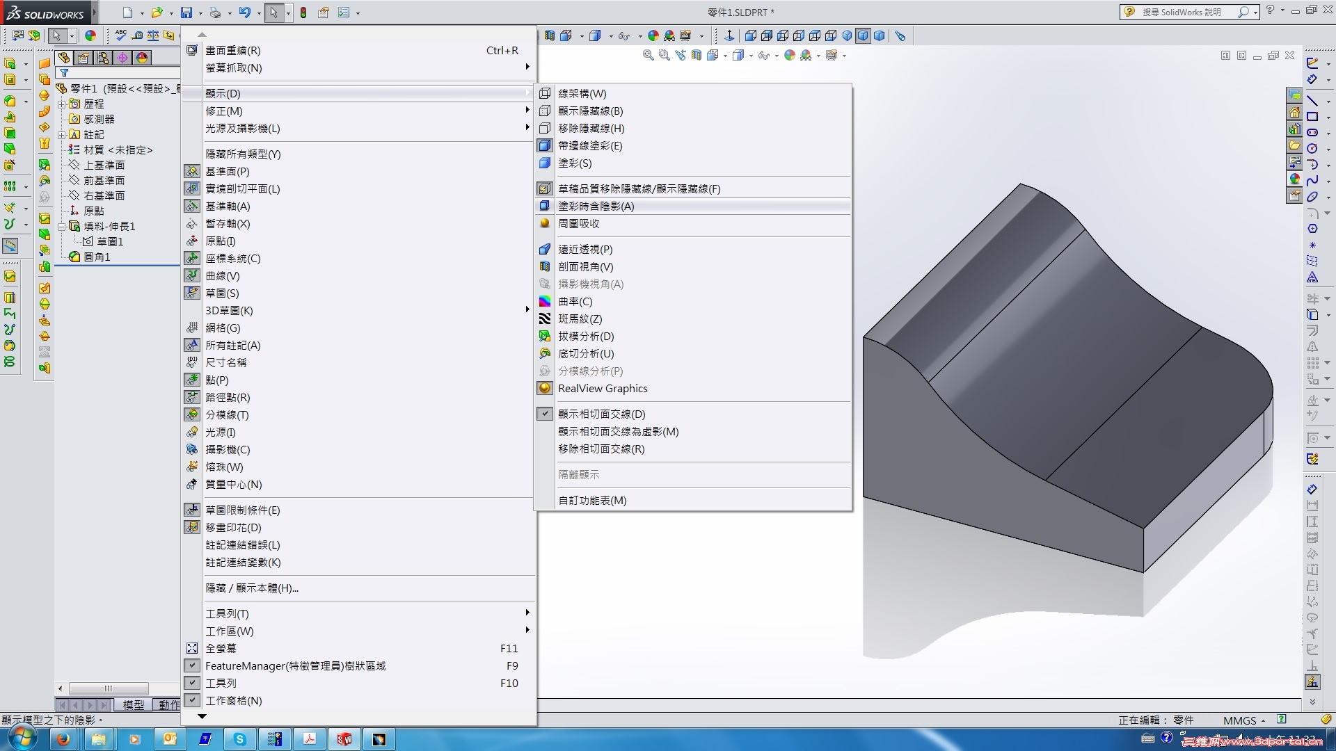

SOLIDWORKS 2014 陰影如何關閉?
6 S* J' \' h, m試過在"檢視"->"顯示"->"塗彩時含陰影" ,還是無法關閉% T* \3 m, q% y; C, @
发表于 2014-5-13 17:39:38 | 显示全部楼层 来自: 中国河南安阳
有福不会享
& o( G' q, l- I  w; N小金球开了还不要啊/ ^/ V+ G' y( A4 |  [/ T( ~" b
呵呵  实时渲染
3 c7 N3 s& G1 `( v留着吧
发表于 2014-5-13 19:58:59 | 显示全部楼层 来自: 中国广东深圳
寂静天花板 发表于 2014-5-13 17:19 static/image/common/back.gif
8 u; x; @# S! L) l; ~5 _  Y那不是倒影,那是真实效果显示,你再点击下小金球,就能取消这种效果,真奇怪,你既然对小金球效果一无所知 ...
) }: C5 v6 A  ^5 i! u! c专业显卡驱动装好的话默认就开了REALVIEW效果的呀。我上次重装系统后重装了SW就是默认开户REALVIEW的
