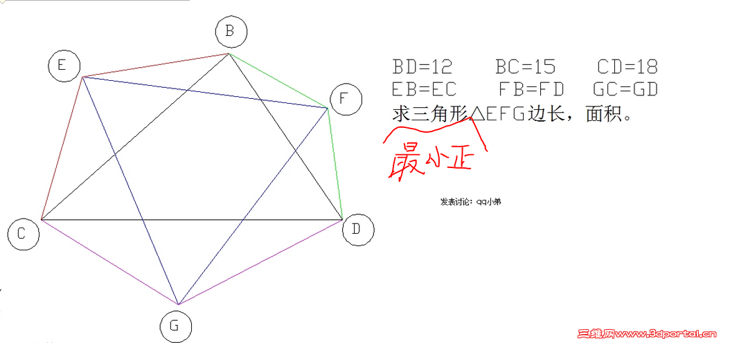

WP6V2ZUX47R1VH{(HN4J(0I.jpg : s9 C0 U7 o4 [
1 e, W$ g" B, R. z1 R8 d% H( a  i1 r
  t# y: _) }1 o

很明显,无数解!E点在过BC中点的垂线上任意点,F点在过BD中点的垂线上任意点,G点在过CD中点的垂线上任意点。9 F6 d6 z# s! B0 V5 [# h( N
" I' y1 c, a& d7 Y, x& T( R4 C搞清楚在发帖哟!
发表于 2014-5-13 13:57:30 | 显示全部楼层 来自: 中国广东深圳
缺少约束条件呢,多解

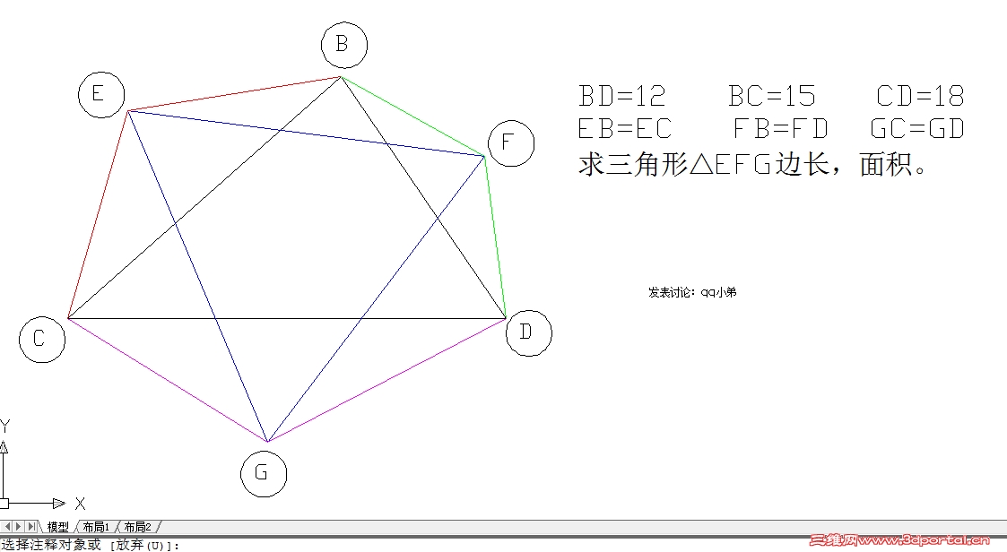

发表于 2014-5-13 14:02:57 | 显示全部楼层 来自: 中国陕西西安
这样有唯一解吗?

 楼主| 发表于 2014-5-13 19:25:27 | 显示全部楼层 来自: 中国天津
三角形套一个正三角形啊!  △
 楼主| 发表于 2014-5-15 22:41:08 | 显示全部楼层 来自: 中国北京
多加个条件无解了????????????
