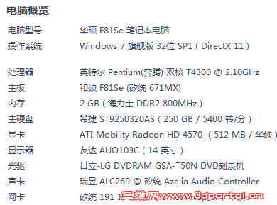

 楼主| 发表于 2014-5-13 17:15:07 | 显示全部楼层 来自: 中国江苏苏州
电脑配置见下图,请帮我参谋下载哪款软件为好。
发表于 2014-5-13 18:01:06 | 显示全部楼层 来自: 中国河北唐山
装2010吧,能跑,再高了,也能装,性能不好。自己斟酌。
