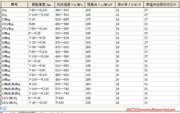

[求助] 请问,能耐饱和水蒸汽的常用钢板材料有哪些?都有那些规格?
发表于 2014-5-13 15:10:47 | 显示全部楼层 |阅读模式 来自: 中国陕西西安
本帖最后由 我爱用acad 于 2014-5-13 15:12 编辑 + b/ @/ V4 O( P5 _2 v; h( V1 P, y
2 l- v+ ?6 s+ D  w5 o
水蒸汽150-200摄氏度,压力1.5ata。

发表于 2014-5-24 12:17:21 | 显示全部楼层 来自: 中国辽宁本溪
查一下锅炉压力容器用钢板

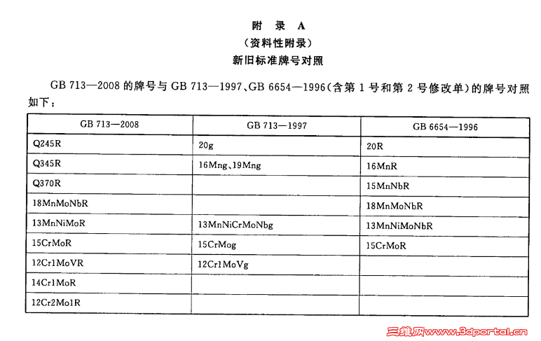

发表于 2014-5-24 19:13:58 | 显示全部楼层 来自: 中国辽宁本溪
 楼主| 发表于 2014-5-24 19:25:46 | 显示全部楼层 来自: 中国陕西西安
谢谢,搞定7 m5 K  G  D1 y; [+ W2 C
贴个图,有相同问题的朋友们可看看。# L5 t) I! g' C4 A3 Z8 ?( G* O/ T6 _4 j
7 Y* F+ A9 s  x* G$ w6 c: u 捕获-20140524-1.PNG

发表于 2014-6-7 17:56:42 | 显示全部楼层 来自: 中国山西太原
用锅炉钢板较合适:
