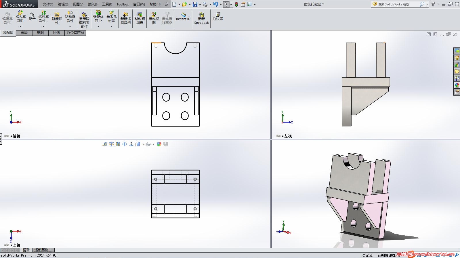

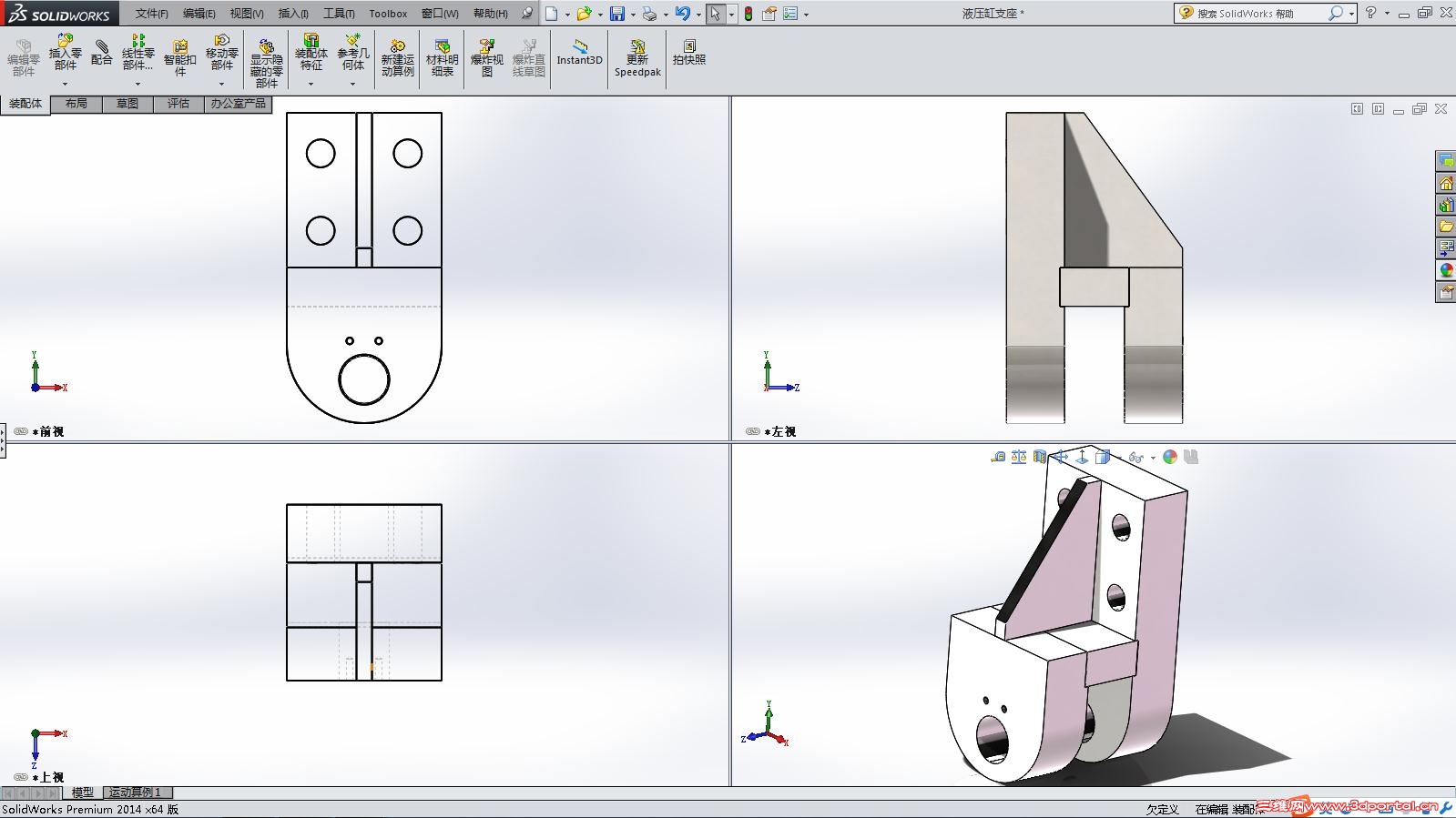

原来是拼焊件了  S7 y: N. t* u3 O# |, Q  J; d; e/ M
现在想改为铸铁件
! Z- q; M8 N, w. ~大侠看看能否分型

当然可以,不过要稍加改动

结构不复杂,可以改铸件,按铸造工艺要求调整壁厚,增加圆角、拔模斜度,凸台等结构自不必说,关键是要根据使用要求对强度等指标进行校核。另外,改铸造毛坯,潮模砂的模样得有芯盒。
