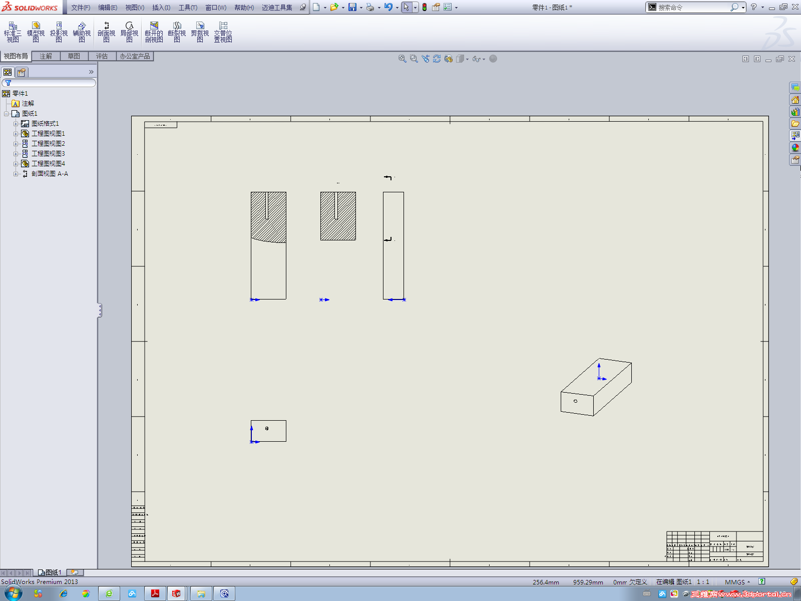

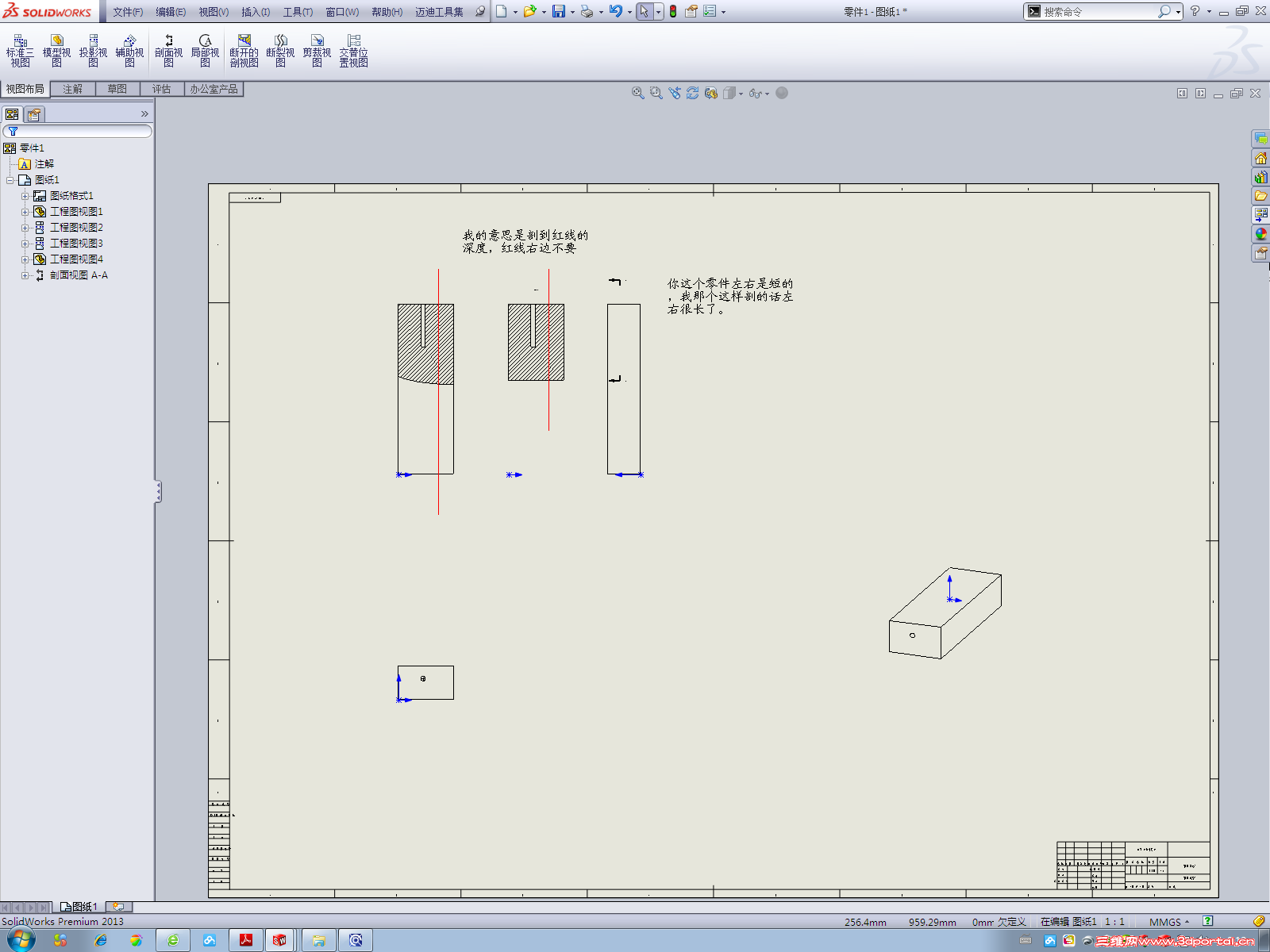

假如有个零件,上面有个深50的孔,零件总长(深)200,现对孔剖视,在solidworks中为什么剖视图总是剖到整个零件(200)的深度,能不能剖到比孔深稍微大一点点?谢谢各位了

控制剖面線的深度就可以,剖面線深到哪裡就剖到哪裡!

你想表达的是应该是局部剖吧,用断开的剖视图就行了啊,

不太理解啥意思,太长的话用“断裂视图”功能啊

就是零件长宽高都很大,上面有个小孔要剖视,你剖个试试看

如果你的零件只要一个孔,用断开的剖视图就行,好理解,如果想在其他视图上加切割线,而且你的零件左右方向尺寸大,就用断裂视图选项,只显示你想要的那部分" p8 |( n, w+ J# K! A
