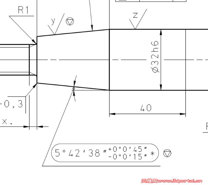

请各位大侠看看数控车床能加工到这个精度吗
发表于 2014-5-14 18:37:58 | 显示全部楼层 来自: 中国广东
完全没问题  取决于机床精度和技术
发表于 2014-5-14 20:30:00 | 显示全部楼层 来自: 中国浙江台州
这应该要磨吧
发表于 2014-5-15 07:30:59 | 显示全部楼层 来自: 加拿大
    如果锥度是配合面,就一定要磨
发表于 2014-5-17 15:10:38 | 显示全部楼层 来自: 中国上海
没什么问题..我们也做斜面有公差的.
发表于 2014-5-17 17:50:44 | 显示全部楼层 来自: 中国广东梅州
记住打顶针孔不然磨不了。
