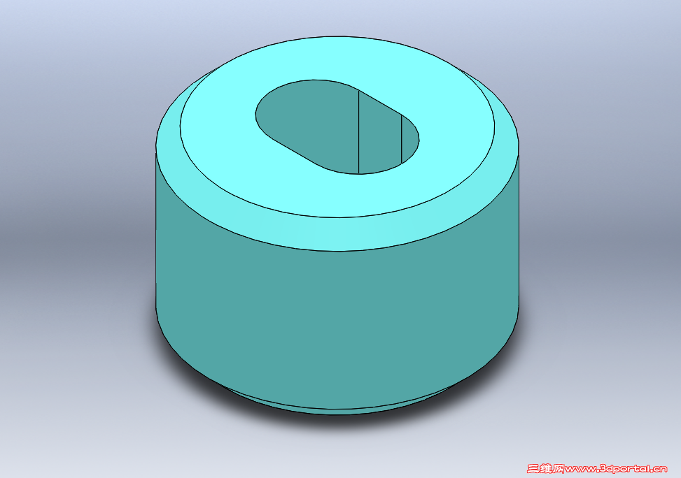

个人喜欢用 模型项目出工程图 ,但是一直有个小问题没有解决  求各位高手,指点一下!!!不胜感激!!!如图
零件图
零件图

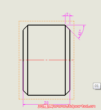

7 T7 ?7 S1 ~6 p8 A- B0 }( ]8 {此为零件图( E- `/ |* H  M/ {2 [: A" Y6 r
出工程图
7 U3 s3 R; ]' p% q% r5 W
工程图01
工程图01
0 P9 ^7 A5 k% e2 W; A# Y

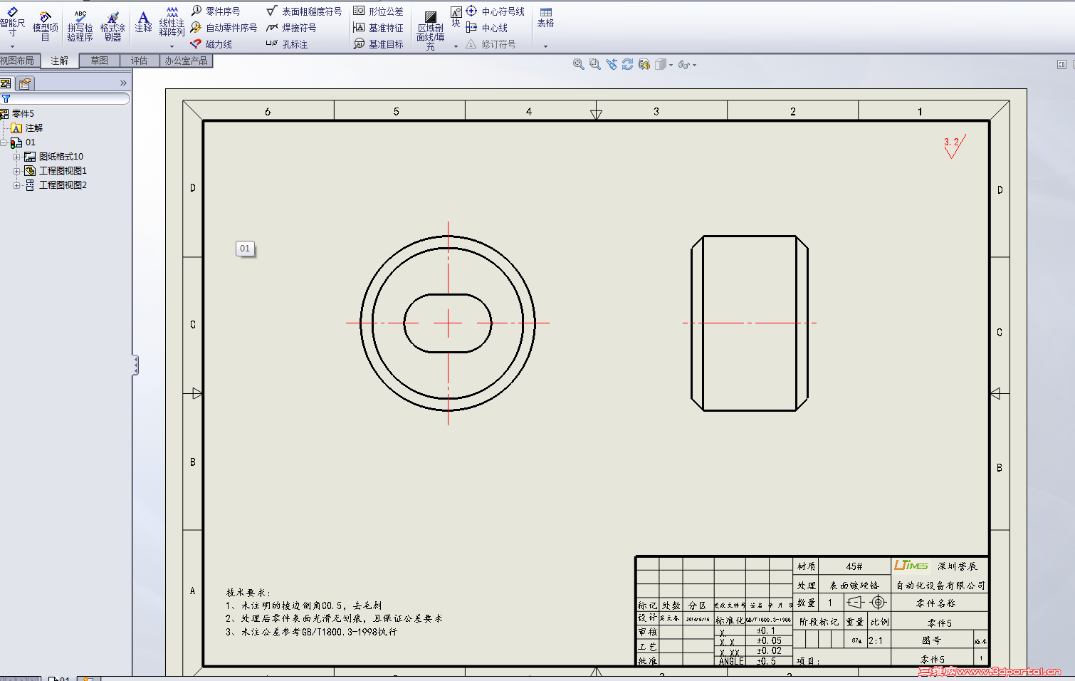

选择模型项目功能
1 t" j$ Z! T7 ^% k: w1 C% K7 E1 @( N; v

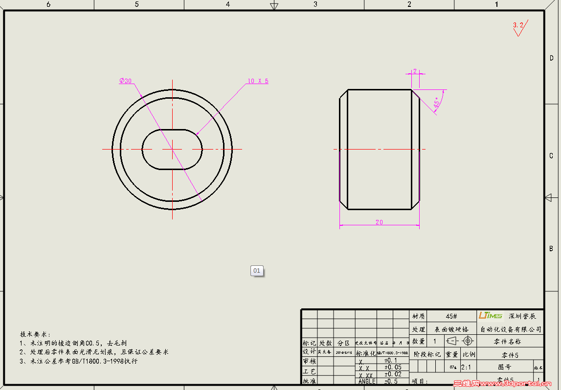

4 e$ w4 U# W' H之后图纸尺寸出来后
5 v* C7 \4 O; {& |; [* A QQ截图20140515162652.png # H9 ~7 k3 e) b8 s/ {* R" A

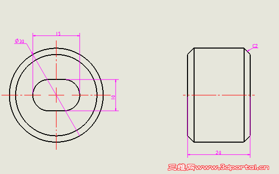

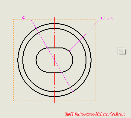

但是问题出来了  倒角和腰型孔 和我们平时标的不相符
3 F  \. U) k8 _# M; R# t0 o求高手  指点一下!!!不胜感激

 楼主| 发表于 2014-5-15 16:33:02 | 显示全部楼层 来自: 中国广东深圳
