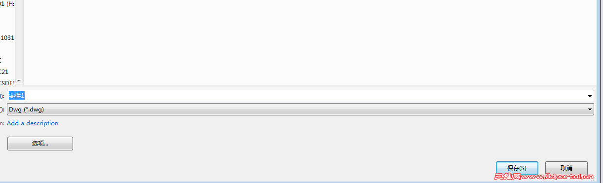

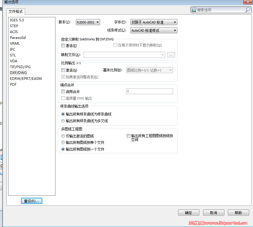

寂静天花板 发表于 2014-5-15 20:11 static/image/common/back.gif# p! I9 Z. ~: O) [4 O2 g- O% n( T$ t
1:5就是你的工程图的图纸比例,难道你忘了出工程图时的图纸比例了吗,你转DWG格式时没激活1:1输出,当然就 ...
4 J: a5 e- q4 T  g" K9 {
嗯  是这样的
发表于 2014-5-16 09:47:45 | 显示全部楼层 来自: 中国广东深圳
wu5119 发表于 2014-5-16 09:45 static/image/common/back.gif: b1 s! n( f5 h7 v7 R- [3 c4 C- r
嗯  是这样的
, r$ b2 {, v7 m' E  g) L4 _ QQ截图20140516094620.png / l- C- O1 E* x! Y' x
选择选项: o3 _1 j1 r) B6 T2 n+ h, i$ R
. B$ r& e7 v& W% s4 W1 ?激活1:1输出
3 ?1 o* I6 d5 R$ _, ?; I( B

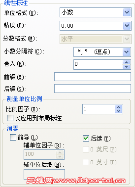

你的意思 应该是好几张 DWG 格式的图纸 想放到一个DWG文件里面是吧?  是的,这种情况两种图纸格式的比例会冲突,解决办法是CAD的隐藏指令。
发表于 2014-5-22 09:25:45 | 显示全部楼层 来自: 中国广东广州
放进图框后,在CAD把比例因子改一下就行了
