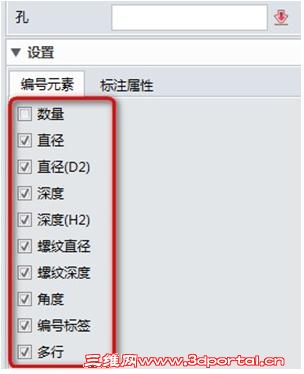

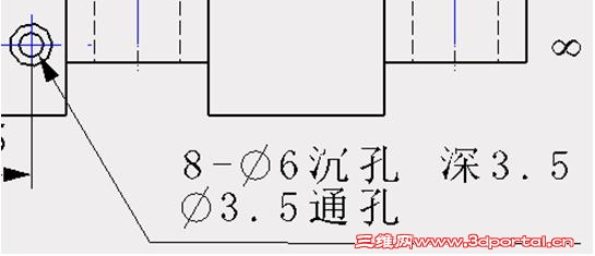

       步骤二:当需标注有沉头孔的尺寸需求时,可以在中望3D里选中孔标注功能。如下图:
( P3 w" R: d- H5 a% f* y# n
       步骤三 :执行孔标注功能。选择需要对应的元素进行勾选,就可利用中望3D标注出相应的加工要求了。
/ g2 r& V9 R  h) F
       如下图:
; F1 b# E. m, k% d, G

发表于 2014-5-22 17:04:44 | 显示全部楼层
很方便,孔更改尺寸后,标注是否能自动更新
发表于 2014-5-23 14:54:01 | 显示全部楼层
luanguangtao 发表于 2014-5-22 17:04 static/image/common/back.gif; i: i; h: ~% a
# e+ `( j' _0 b& ]. T% T8 X8 E4 a8 s
所有的工程图数据都会随着三维图的变更而自动更新
