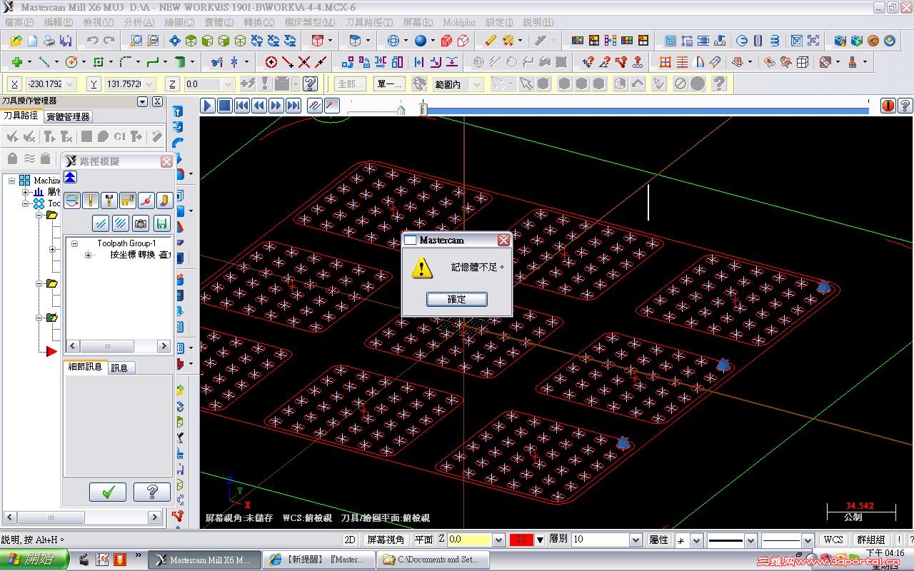

請問MC圖檔龐大記憶體不足怎麼辦?

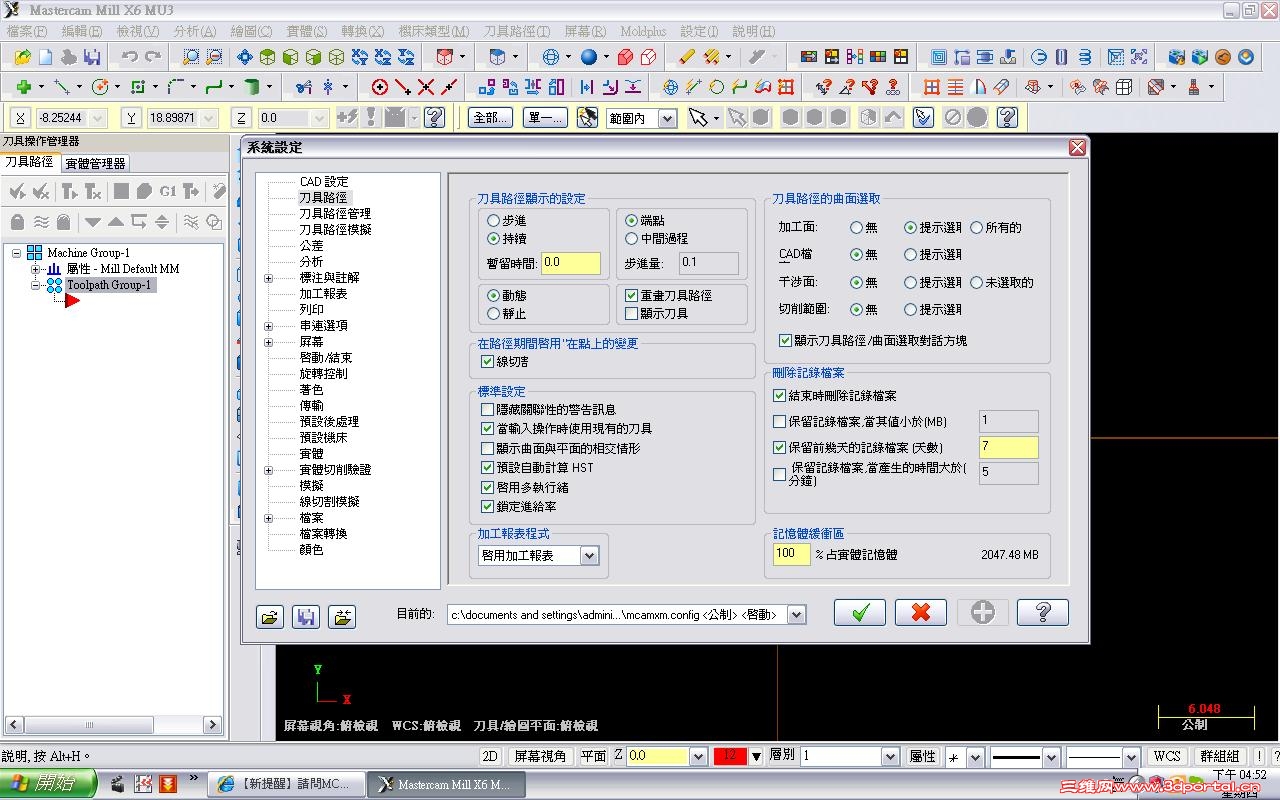

你可以在设置中,将Mastercam记忆体使用上限,从默认的50%提升到80%左右,可以改善这种情况。但要真正完美解决,只能安装更大的记忆体。
 楼主| 发表于 2014-5-22 16:55:38 | 显示全部楼层 来自: 中国台湾
已經設100%~~4 O  q4 i" M8 D1 X- f- |. @  |
看來需換更大記憶體~~

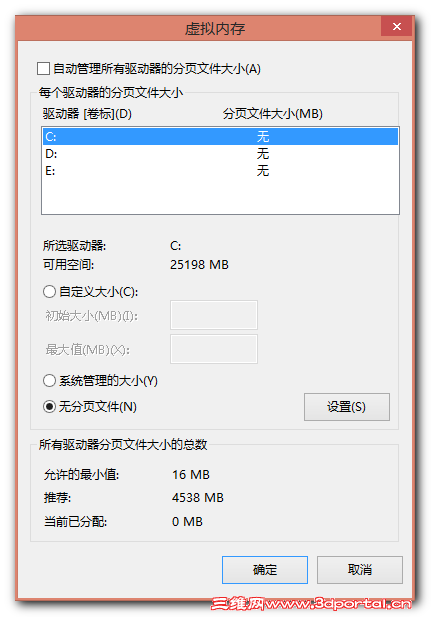

发表于 2014-5-26 10:54:06 | 显示全部楼层 来自: 中国台湾
將分頁檔設為實體記憶體的2~4倍大看看,並將分頁檔移到C:以外的地方,/ S/ N+ Q* `4 Y# L* M. W$ ]
例:實體記憶體為2GB,分頁檔的初始大小和最大值就設為4096(MB)。

内存加大到4G.可能好点吧.X7也一样.刀路档案上到50M以上后,模拟一下实体加工后.2G的内存不让再次保存了.
5 o. m7 C" k6 A要重起软件.(用X7的朋友模拟实体加工前,记得先保存哦.)可能是关闭模拟实体加工后,软件没释放加载的数据之过.呵呵!!
