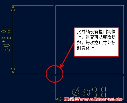

【问题点】
0 T9 [! ]6 A* }) R8 w4 b% I    1.在PROE图纸中打开日文图纸时,图纸中的日文不识别,显示为方框框;2 G5 W" N4 V, M7 `
    2.如果重新制作图纸,图纸中输入日文,然后再打开,日文可以识别(输入日文时,选择的字体是front_japanese);
5 s/ o; r5 G6 e5 \    3.如何更改尺寸位置到视图的距离,见下图

尺寸界线最好与实体边缘线隔一段距离。这样看图清楚。  Y4 k5 w& l1 h6 L
当然如果要更改这个参数,只要改变“绘图选项”里面witness_line_offset后面的值即可。当它为0时即两者之间没有间隙。
