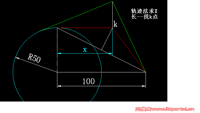

[求助] 这题如何画?
发表于 2014-5-24 15:17:32 | 显示全部楼层 |阅读模式 来自: 中国辽宁鞍山
谢谢7 |: K# E4 m9 r* T* M% g2 C. H

发表于 2014-5-25 01:32:24 | 显示全部楼层 来自: 中国江西南昌
如图,求出X,即可画出图了% p& c" v9 l6 @; M9 s* ^9 r

 楼主| 发表于 2014-5-25 16:42:39 | 显示全部楼层 来自: 中国辽宁鞍山
谢谢各位的帮助,SunVei老师的办法好。% U- g/ K- C4 R6 A, A0 M" P' z4 a

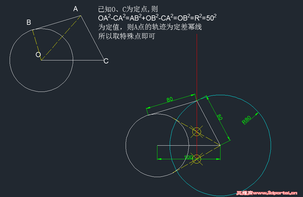

发表于 2014-5-26 18:30:34 | 显示全部楼层 来自: 中国江西南昌
娜娜的逆袭 发表于 2014-5-26 15:58 static/image/common/back.gif. c; ~3 `; u% s( K' k' j
请教下这是什么原理啊?
* n) \0 j: c3 G( Z$ } 80-.PNG

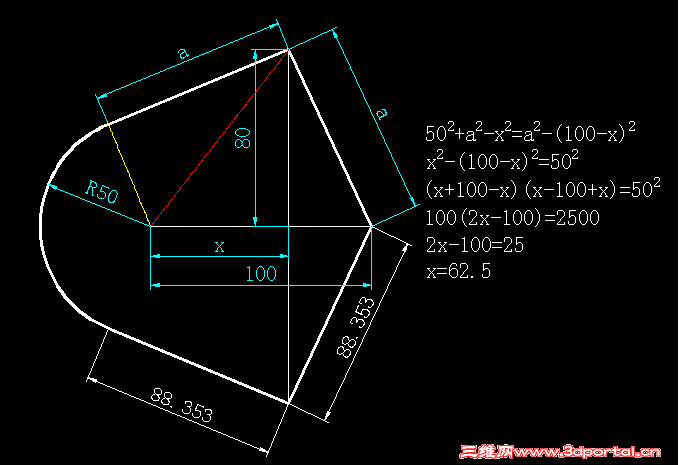

发表于 2015-5-13 16:26:50 | 显示全部楼层 来自: 中国广东惠州
原理这里啦
- G, A2 @6 v  n$ S5 t- k: N 1.png
