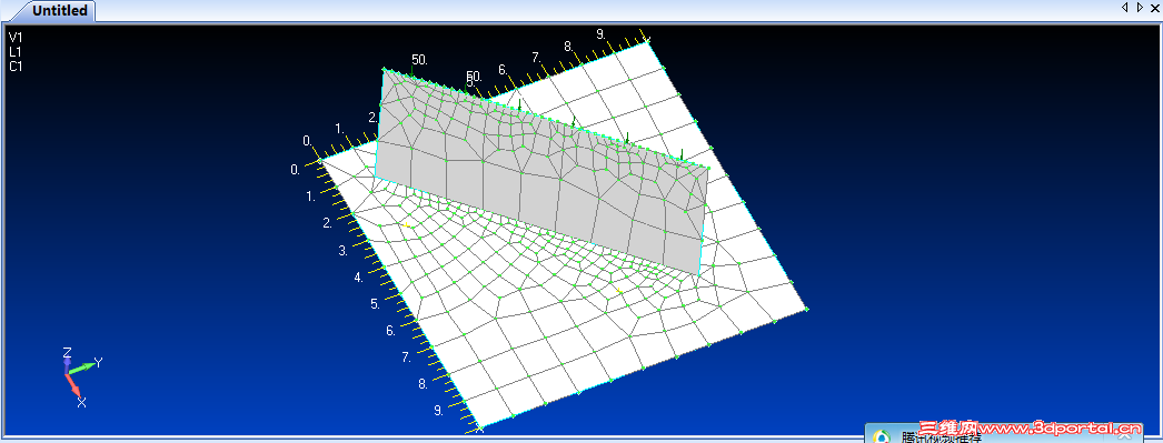

' P( r% v5 u- @- P* T. `  求大神帮助啊!!两个相交曲面的交线  划分网格的话 其mesh size 如何同步控制!  即相当于成为一体! (附图中两个曲面交线网格是不同步)  谢谢啦 真的很感谢啊!!

gememory—surface—nonunf什么的,就是非奇异划分,surface中的倒数第二个
