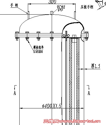

请问这样的剖视图是怎么做的?

手動除料... 想怎麼剖都行..

自己在想剖的地方画个草图(闭合曲线),然后用断开的剖视图工具
