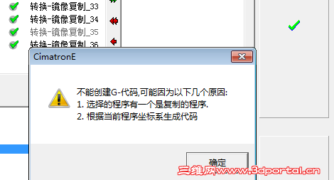

那个高手帮忙修改下 写了

发表于 2014-6-6 17:59:37 | 显示全部楼层 来自: 中国湖北武汉
帮你找了下
" ?+ g1 K9 s% X& z5 Nhttp://www.3dportal.cn/discuz/fo ... hlight=%BE%B5%CF%F1
 楼主| 发表于 2014-6-8 15:02:33 | 显示全部楼层 来自: 中国江苏苏州
badchi1d 发表于 2014-6-6 17:59 static/image/common/back.gif  v$ L* i" r& D: o# o+ ?
帮你找了下
' I; Y. a9 e. F  D, D& rhttp://www.3dportal.cn/discuz/forum.php?mod=viewthread&tid=1085475&highlight=%BE%B5%CF%F ...
' s1 [0 |) c8 {0 g- M& G多谢 我一般都是多坐标编程 一个坐标的话 不实用
发表于 2014-6-8 21:11:30 | 显示全部楼层 来自: 中国江苏盐城
chenjiaqi 发表于 2014-6-8 15:02 static/image/common/back.gif" `" D# G0 t8 i' |" }. ^0 K! y
# W2 Q' Z; F1 v/ _! U
看看能用不9 R8 O: e' V/ v3 N& w7 a) f, C8 D
+ r9 Z$ d2 [' e, f, t4 G
post1.zip
11.49 KB, 下载次数: 4
 楼主| 发表于 2014-6-9 11:33:32 | 显示全部楼层 来自: 中国江苏苏州
zbhouin 发表于 2014-6-8 21:11 static/image/common/back.gif
% k3 R7 l; q# }. `看看能用不
) Q: K* T; Q8 d2 v, \5 K! e9 I可以后处理 没上机实验  多谢了  顺便求教程
 楼主| 发表于 2014-6-9 14:48:43 | 显示全部楼层 来自: 中国江苏苏州
5 y6 M1 ^! p5 I/ p, Y, Z& r9 M7 L看看能用不
" T& v  l- j1 K: b2 \
上机看了下 ,还是以初始坐标处理的, 多坐标编程不可以复制转换么- r, H; D; U: x- t8 A' u
发表于 2014-6-9 20:45:12 | 显示全部楼层 来自: 中国江苏盐城
用GPP2的好了
