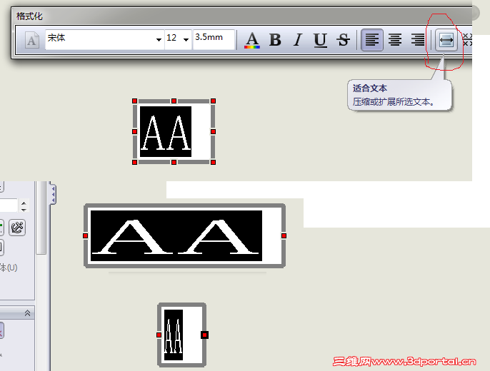

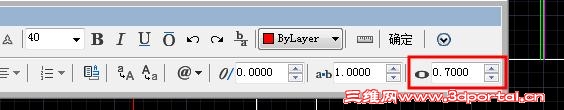

0 x. K2 h* j$ L0 pSW能像CAD那样字体 宽度因子设置成 0.7 吗? ??  f) {2 E  Z4 w# G" [! Z" D  G
8 P! X5 J' C+ x/ A; { 2345截图20140530094741.jpg : f/ X3 V. z) `; _0 j' y
: f. y: H7 E$ t4 H0 H5 h: R: d' v
$ o* j1 p2 c+ q: hSW字体感觉有点宽! 不习惯9 ^5 ~" a$ H- ^. W9 H# A
, P0 J+ |: N6 t

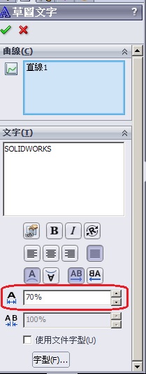

草图里出文字随便你怎么改了。
+ u1 o3 `/ r. k5 D) ?注释、说明什么的的以前有人提供过一个“宏”来改1 j. {/ t- i; o0 ~* _! `. _* @
但是感觉太麻烦,我就直接使用长仿宋!1 V1 w; X2 o+ V7 m6 M

发表于 2014-5-30 15:06:37 | 显示全部楼层 来自: 中国台湾
這裡..
% E( G9 t7 D  @& D: x: Y2 G8 x 未命名.jpg

选择使用汉仪长仿宋就是宽高比0.7的字体。

发表于 2021-9-3 10:12:52 | 显示全部楼层 来自: 中国山东济南
拖文字好像就可以调节宽高比
