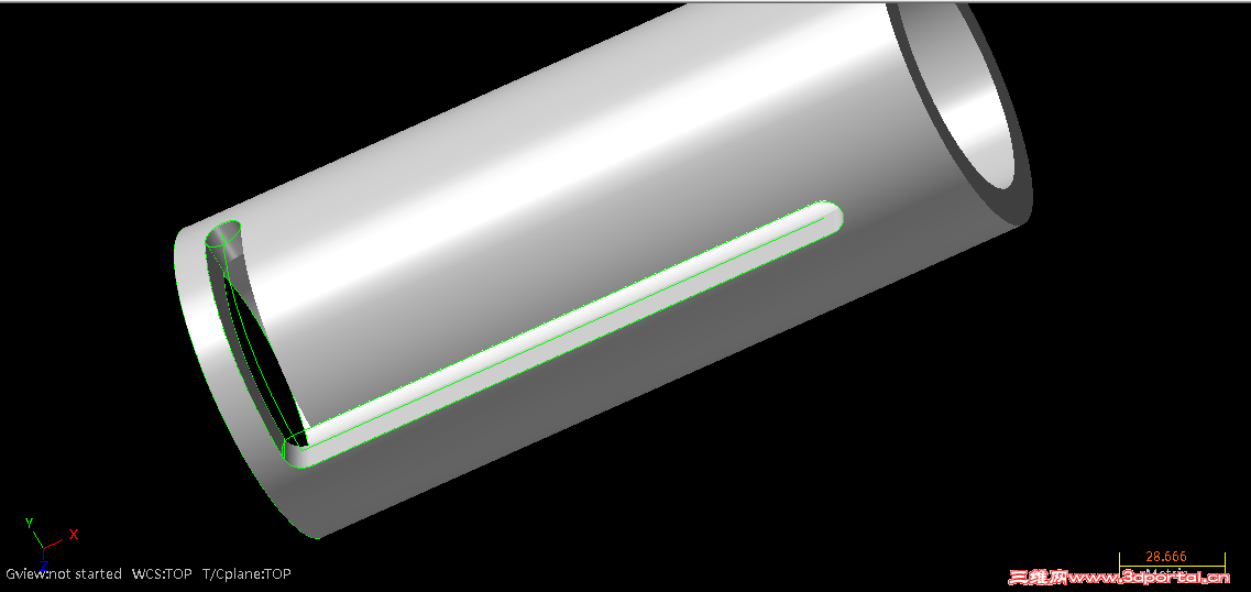

前天接到一個工件需要用到四軸加工9 c  J- |$ r5 c; w
趁這二天休假想自己研究四軸同動來加工工件
4 c  t+ o) A6 L  }. S2 }0 H但二天過去了,一直研究不出來如何使用
4 B% P2 M& m) \* S0 y0 W& T% U( t所以想請教各位懂的四五軸加工的高手& R/ X% |! t8 P# s
目前我的想法是先四軸定面鑽孔: P7 d! s4 U8 m6 ~' r7 z6 J5 Z2 j
第二部驟使用D10銑刀做粗開(使用旋轉軸)
7 A8 ~6 A4 S! B8 W) M+ w第三部驟使用D8銑刀做精修(使用多軸加工)
* d- \) v; n! K" Q- q第四部份再倒角
0 o9 B! B( o" r+ A2 o但好像想的太簡單
2 u/ F5 H' J  \多軸加工中試不出正確加工方式就算了,還超常莫名其妙的沒有回應9 Q8 M7 B% p4 b) I  F2 r% `6 }
想請教依圖片工件精修時應該用那種工法比較適合* c' Y: A9 r. L$ z# y: J
能夠使用補正嗎?( s' D) S4 K$ G, \1 V7 T+ O
附上檔案請高手幫忙解決這個大問題
0 H1 S6 i' Y# p並教一下該如何弄
/ a. P( `# Q) f; p9 g因這個檔案只是大約而己,不是正確加工圖  y" H% a2 l4 P% O
上班後還需看圖重畫重做一次
: ~) S1 `) c+ p/ N我真的希望能夠學會四五軸加工工法來應用在工作上% `8 |$ ]0 \  [" H( J8 Y
真的拜託大家了3 F# O9 U/ X8 \8 _- j6 Z% u

这个工件最多四轴三联动,手工都好编的。

不用补正啊,精铣的时候可以用余量来控制尺寸,或者加工中心操作系统也可以修正控制尺寸的。

上傳的檔案是不良的編程,第一個延邊五軸深度沒下到最底,所以工件銑不穿,第二個延邊五會提刀跳過某些地方,也算嚴重的錯誤: X9 U$ d; {& U+ |4 D/ u
4 Q- p( M. d% m8 ?今天用手寫的方式完成加工了,但這次問各位的目的是在於學會使用mastercam多軸加工,未來如果有更複雜的工作才能用使用mastercam完成工作,這次算簡單的單的加工就沒辦法使用mastercam處理了,未來接手的工作更複雜沒辦法手寫時時不就直接投降了,
0 A7 p6 P+ |6 @4 u; c, B# f3 |- C' A0 z
現在公司剛好有第四軸,如果只拿來做定面加工,而沒做到同動的等級的工作,我覺得真的超可惜的! Z) n7 z0 Q9 a' q6 c  z7 ^1 o. G: g
) w. |6 {4 t0 E1 a2 N( G! s" o
所以囉~再麻煩各位高手,懂的如何編程的話,麻煩教一下0 t0 I  e+ j6 N$ ~3 ^* U
9 X# b& b" g9 O/ g
感恩~~

用两线之间的面

目前再試使用沿邊五軸好像有點像,可惜己經沒實際可以加工的工件了
4 U& {' V$ `/ r7 T請教qinxiaojun,您說使用"两线之间的面"是多軸加工裡面的線架構下的"第一個功能嗎?
# X+ G, C0 m. [* A2 E0 M; m+ i如果是,我目前試不出來耶,不知道要怎使用呢?
发表于 2014-6-8 20:56:58 | 显示全部楼层 来自: 中国浙江宁波
让刀具再往下点,就切干净了嘛~!

原來如此~~感謝板主的協助,
% Y8 ~2 i8 g# V4 h/ n* r另外請教一下板主,Z軸有辦法鎖定在同一個深度嗎
