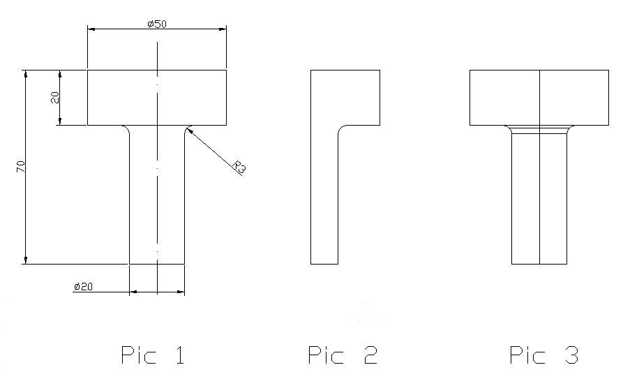

我想有没有方法可以在cad中实现,任意回转体零件的体积,面积直接读取 。结果是输出一个对话框 显示图中的回转体面积,体积信息: v/ L; ~9 Q, \: e& v' S8 P# o- d

这是我在其他论坛转载的,他只是说了在cad中的操作,能不能利用lisp完成这样的操作,来实现输出结果。
  j  l" a5 M& O4 d) [6 c以下为转载内容 原帖地址http://www.3dportal.cn/discuz/thread-319749-1-1.html得到客户图纸,进行报价。工艺中含有热处理与表面处理,因此需要计算零件的重量(体积)与表面积。
0 _6 ]/ X# X' n! p# C思路:" ~! _+ }& Q! _/ T3 i: n4 p2 Q/ l
使用autoCAD,将图纸中的平面线条转化为三维实体,然后使用查询命令得出零件体积与表面积。" `" h2 j7 X+ E4 [, K
( _0 W% r% y! D; x4 T步骤:& S$ ?3 N- ]% h+ n+ G; B& w" m/ X) U, R9 `  W) V
图1 把零件图纸另存为一个文件% P6 a. h( M; K% f" k
0 n; m. U, @. d  l) C3 r) b0 L" D7 p) s0 ^3 o: c1 W; M
图2  a  在零件轴线上加一条线
' g3 @  ~% H" w) x7 }2 I% i      b  删除/剪切所有尺寸标注,轴线左侧所有线条,以及除零件轮廓线之外所有的线条2 G1 ~; C8 {) a: ^) q! f, n1 z8 Y$ @' Y. H8 j" v
      c  使用 <绘图> ==> <面域>, 把图形转化为面域实体/ C9 T9 p& a! h5 |& [
  _* U6 F' _. H2 k  ]( x
图3  a  使用 <绘图> ==> <实体> ==> <旋转> , 选择轴线的两个端点为旋转轴的起点与端点,其他所有设置使用默认.形成零件实体, Z( U& {# G) i8 R8 A
- t1 W/ X& f9 A! t( h4 y     b  使用 <工具> ==> <查询> ==> <面积>, 输入<对象(o)>, 选择实体,得到零件表面积9 k+ c" X/ z" I( |8 ?- `+ {: M& c8 C/ i
     c  使用 <工具> ==> <查询> ==> <面域/质量特性>,选择实体,得到体积,乘密度得零件重量
5 }8 o; R. ?" @) z( Q
