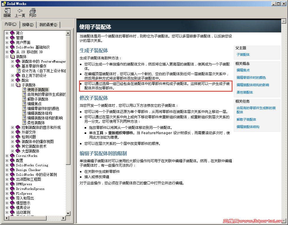

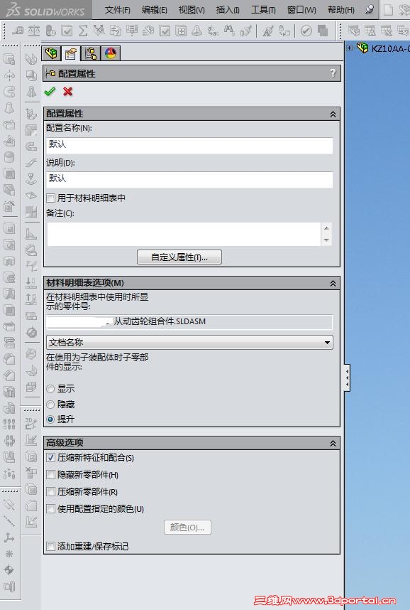

发表于 2014-6-15 11:08:48 | 显示全部楼层 来自: 中国香港

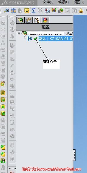

當然可以1 O6 F, e: _8 O. F
1. 選取所需"群組"的零件(螺栓、螺母、垫片), 按右鍵組成子裝配! Y3 x! S; W7 Y" M, }; Y7 Z
- ]; z& t/ X, I' J# T. F0 [' z  j# k  Y7 Q
2. 在該子裝配的配置屬性設定為提升* G; E  A6 }5 {6 \* a- W8 T0 h
SNAG-0003.png . O8 z, H1 O! j7 j

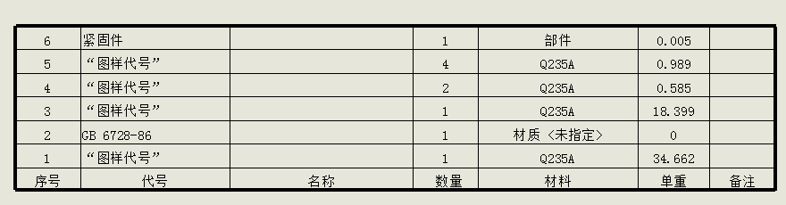

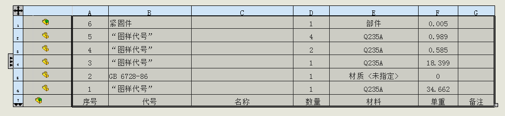

 楼主| 发表于 2014-6-16 09:56:07 | 显示全部楼层 来自: 中国江苏扬州
幸得闷人老师的指点,终于解决了问题,为避免部分坛友不知如何操作,特截屏以展示操作过程,分步如下:
$ ^7 Z+ `* F5 A" N" j. s) S" ]# |
1、 材料明细表的原始状态如下,为只“顶层“显示:
( q- h! ~3 G9 s( ^3 N& ~0 \2 V+ W

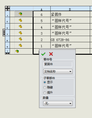

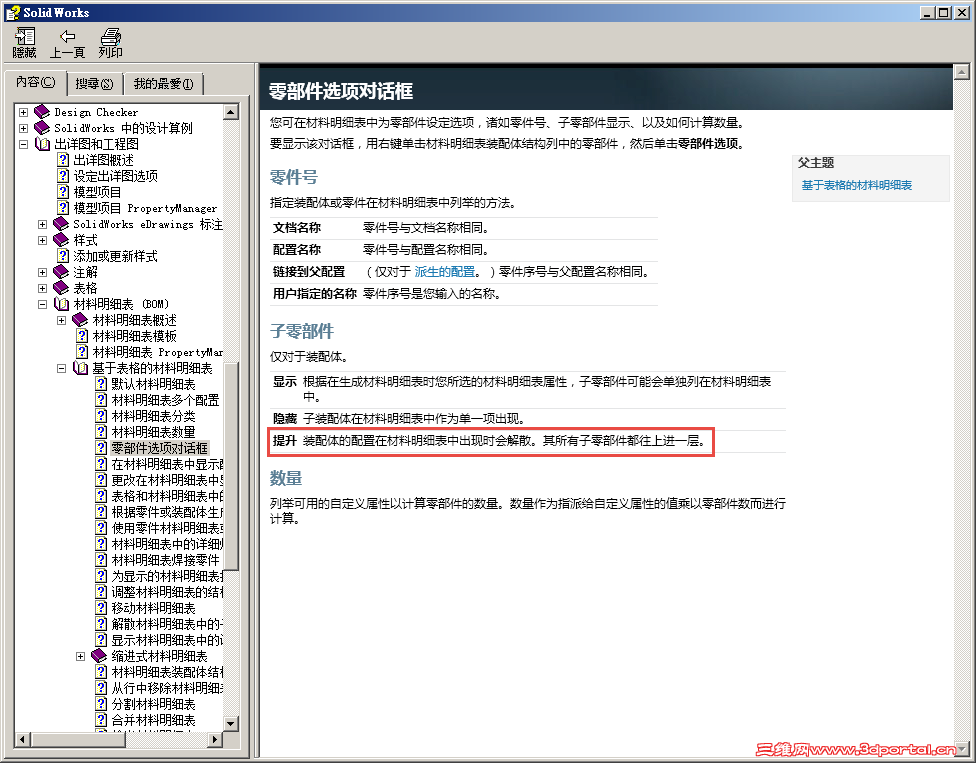

 楼主| 发表于 2014-6-16 09:58:32 | 显示全部楼层 来自: 中国江苏扬州
2、紧固件为螺母、垫片的组合件(此处仅仅用于示意),需要让其解散列出。如下图所示,找不到“零部件选项”的选项,该如何办?
+ v* l& O) \9 B# y& y4 B5 ]) j

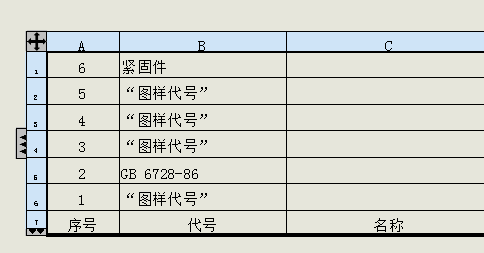

 楼主| 发表于 2014-6-16 10:00:22 | 显示全部楼层 来自: 中国江苏扬州
3、经研究,将鼠标放在明细表的左侧,如下图所示,在明细表左侧出现3个箭头符号。) r# F6 n, M; {) O
 楼主| 发表于 2014-6-16 10:01:20 | 显示全部楼层 来自: 中国江苏扬州
4、点击明细表左侧的箭头,明细表左侧出现一列,如下图所示:
' V% l- U) {$ ~! I* l$ D

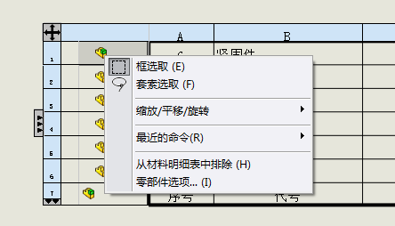

 楼主| 发表于 2014-6-16 10:03:17 | 显示全部楼层 来自: 中国江苏扬州
5、如下图所示,右键点击要解散的子装配体,出现了“零部件选项“选项,选择该选项7 Y7 c* s; K) {4 S/ \1 P: M
 楼主| 发表于 2014-6-16 10:04:35 | 显示全部楼层 来自: 中国江苏扬州
6、选择”零部件选项“后,出现下图,选择”提升“。OK
3 T6 a2 e& @+ Y  Y$ f+ Y

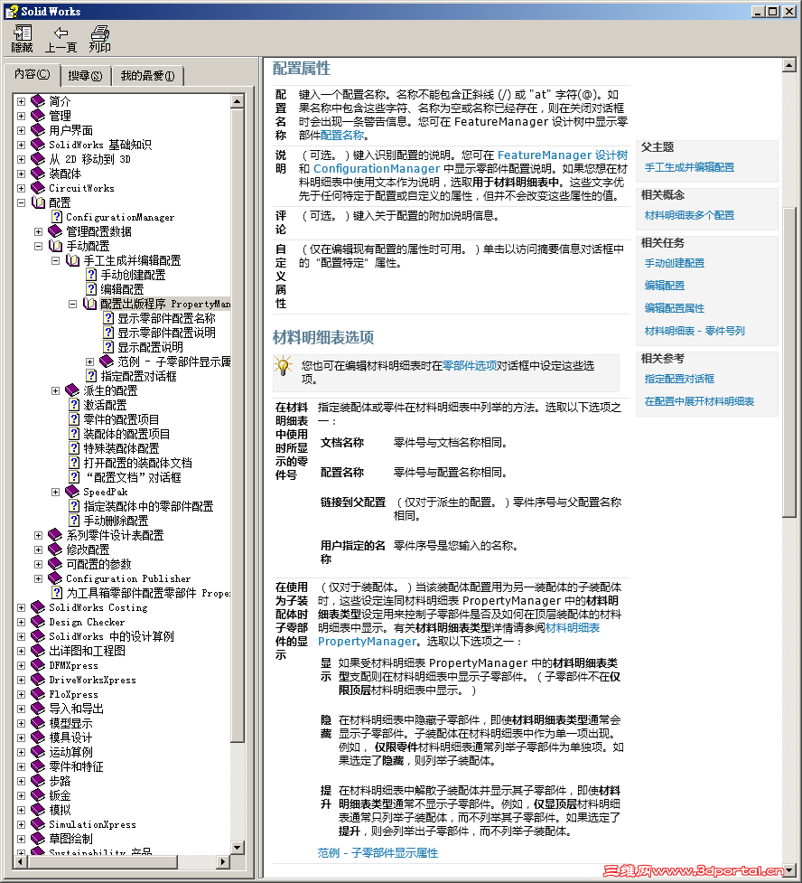

发表于 2014-6-17 11:43:06 | 显示全部楼层 来自: 中国香港
感謝 arter兄 用功研習並貼心地分享操作過程.6 K8 O% d- }2 i' B( M, w
! e* p8 m+ N2 O/ l. h除了可在工程圖設定這屬性外, 還可以在裝配的配置內設置.& I/ M# i% }0 x5 k
兩個方式是互通的, 順手就可以了.. F2 N. O1 M+ W5 l+ R' O0 @$ r

 楼主| 发表于 2014-6-19 10:18:16 | 显示全部楼层 来自: 中国江苏扬州
本帖最后由 arter 于 2014-6-19 10:23 编辑 9 b) S7 j1 c. P4 g8 d5 f6 g6 E
' A- K+ t& b/ O# ^/ Y# W这个方法更是妙:3 ]  W& I* d' N
! `) k* b0 b6 R$ Q- ^( B
1、打开要在其它装配体体明细表中解散显示的部件;# x* m) W& w# j9 O3 t, _
2、如下图,右键点击. \, W1 l; r8 f* T# ~5 ~  _8 v
 楼主| 发表于 2014-6-19 10:20:07 | 显示全部楼层 来自: 中国江苏扬州
; s3 ~2 ~4 h; q- _% \. d: v7 W& \& W. X1 K4 V% i# W7 Q8 D. i
2、选择提升即可。
4 o/ R7 [  E8 K6 H
+ ]' w* Z. R! {2 K" F/ d惭愧,接触了Solidworks这么多年,帮助文件还是不熟。
