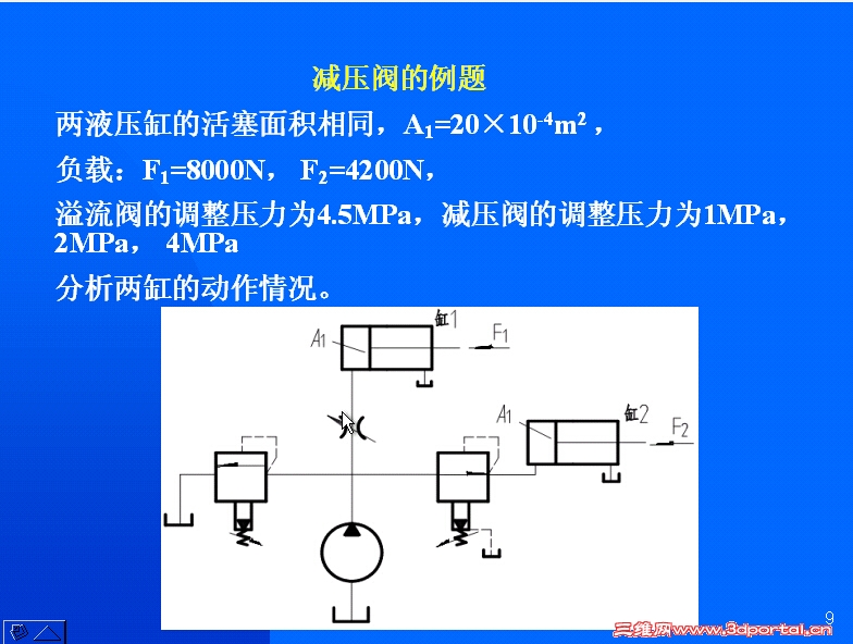

如图,分析当减压阀分别设定在1 MPA   2MPA  4MPA时 两个气缸的工作状态 并说明理由。 谢谢各位! r$ S3 {3 O# l9 \0 F$ m
 楼主| 发表于 2014-6-10 10:41:05 | 显示全部楼层 来自: 中国上海
补充,如图,教程中这例题的答案是:当减压阀设定1MPA时,油缸1动,油缸2不动; 当减压阀设定2MPA时,油缸1动,油缸2动:当减压阀设定4MPA时,油缸1不动,油缸2动。请问这种3种情况的答案是如何分析出来的?谢谢

发表于 2014-6-13 13:19:41 | 显示全部楼层 来自: 中国广东深圳
减压阀是保证出口的压力不变,液压压力的特点是哪里压力低就往哪里流,你计算不同压力下缸2的推力就知道怎么回事了
发表于 2014-6-13 13:21:00 | 显示全部楼层 来自: 中国广东深圳
1MPa=10bar,F=PA*10,P=BAR,A=CM 平方,因为算出来是KG所以*10
发表于 2014-6-17 22:45:32 | 显示全部楼层 来自: 中国浙江绍兴
我觉得应该是:缸1一直往右运动,速度较慢;而缸2是这样的:当1MPa时,较快的往左运动;当2MPa时,较慢的往左运动;当4MPa时,较快的往右运动。理由是看压力。
