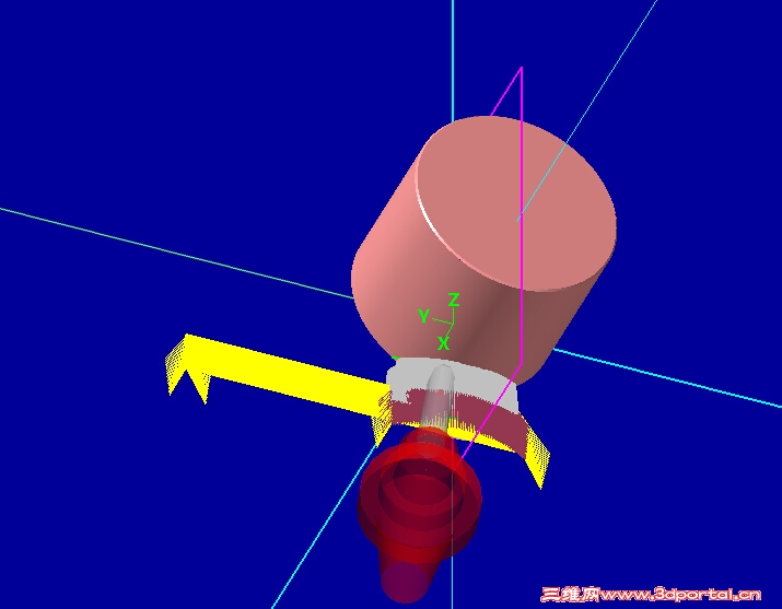

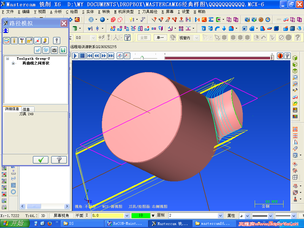

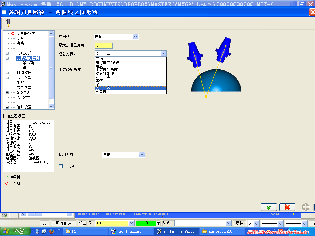

请问为什么两线之间形状做出来的效果会这样,我是参考班大的一个图来设置的参数,预计是刀具轴向控制油问题,搞了好几种方法都没解决% U5 f9 i( `! q' b4 L; Z6 t6 n1 a! e1 U
- [- T/ p) c- L我用的“到.....点”的做的,这个选项也不太明白意思,版友们这个汉化是正解吗。该如何设置呢 屏幕截图 2014-06-12 07.02.49.png QQQQQQQQQQQ.rar (1.68 MB, 下载次数: 14)

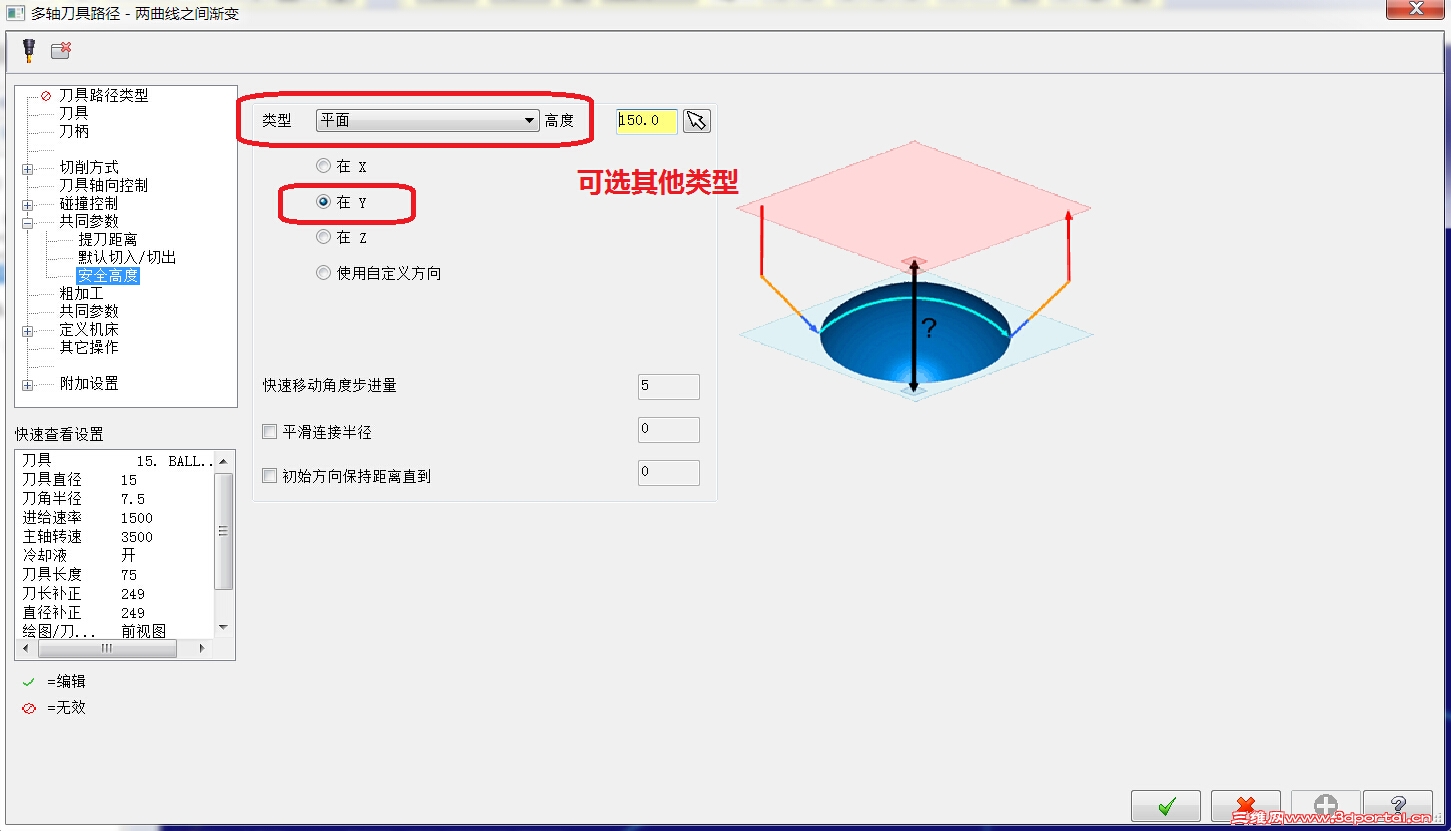

我想你想问的问题应该出在退刀上。
8 b' \  p+ K2 Z; Z
改变安全距离退刀类型
改变安全距离退刀类型
仿真
仿真

 楼主| 发表于 2014-6-12 22:35:48 | 显示全部楼层 来自: 中国广东深圳
_June 发表于 2014-6-12 08:59 static/image/common/back.gif1 Y9 F& R0 M2 x( a9 I5 a
我想你想问的问题应该出在退刀上。
* [% c* _7 {( r* r8 n( i5 Y/ e( ~
谢谢你的帮助,问题得到了 解决
