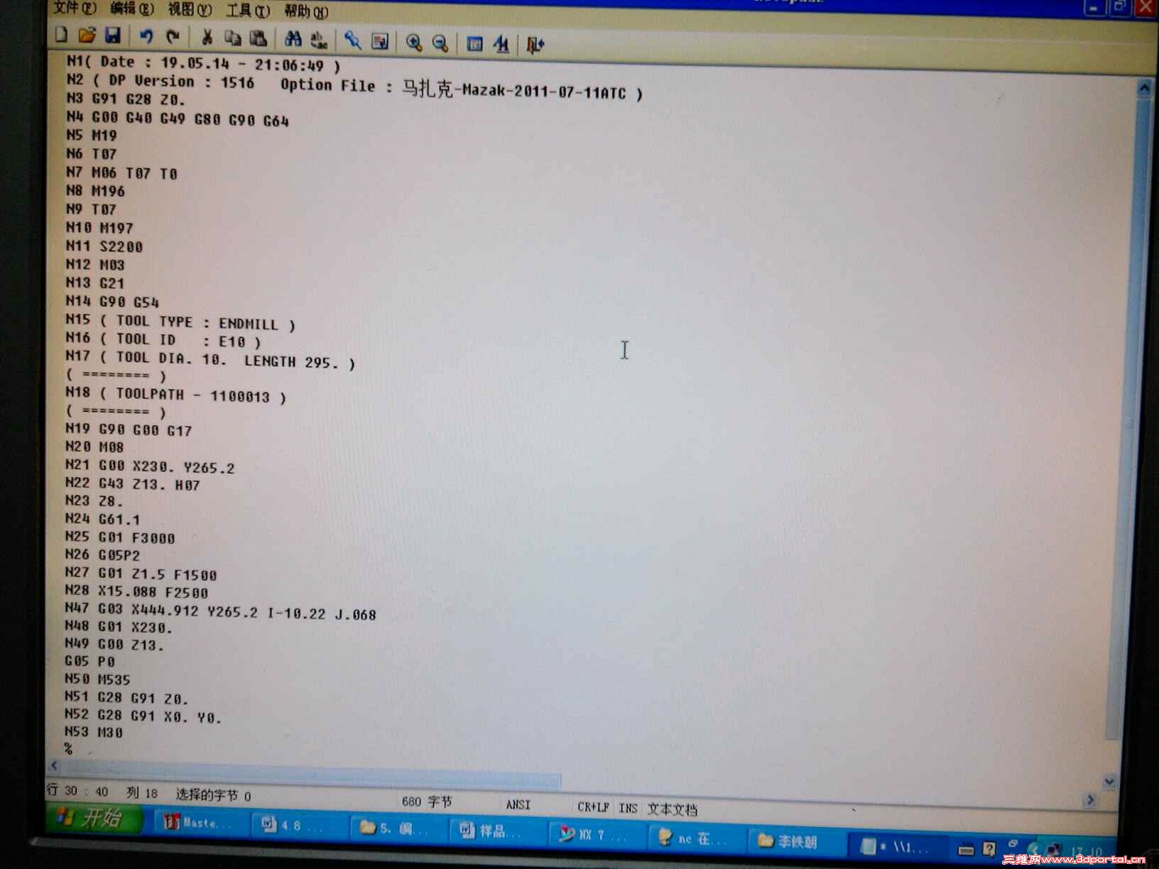

. W0 Z- @/ K' [* \/ X# G5 }3 I由于马扎克用的独立系统,而且公司紧紧是配了pm的后处理,根本就没有mc后处理,这让使用mc的我无从下手啊。这机床带刀库支持自动换刀(一条程式带多把不同的刀具也可以一次性走完,中间带m196、m197指令)。希望大神们能用其他后处理修改试试3 U' m, G% m! R# O  L- l5 k

第一个图为单把刀的程式图,后面那三个图则为一个包含两把不同刀具的程式结尾、程式中间、程式开头。由于手机编辑,顺序图贴反了……

2 O9 h+ t0 e3 p2 [$ ^" x  E1 u这不是修改后处理能解决的,机床文件,后处理什么都要改,还要加判断语句我们干不了

Mazak系统是改进版的三菱,是mazak定制的三菱系统。三菱后处理可用,就改改m代码就好了

' }% \+ i8 x  A2 ]- U: rMazak系统是改进版的三菱,是mazak定制的三菱系统。三菱后处理可用,就改改m代码就好了
* R! H! N& T% W% ?# W0 r) K
麻烦这位大哥帮忙改一个,谢谢、

$ v' S0 E5 g) g- S* n2 _: N& n这个我知道,好像换刀代 是T00T1 M6吗? 自己改下就好了
