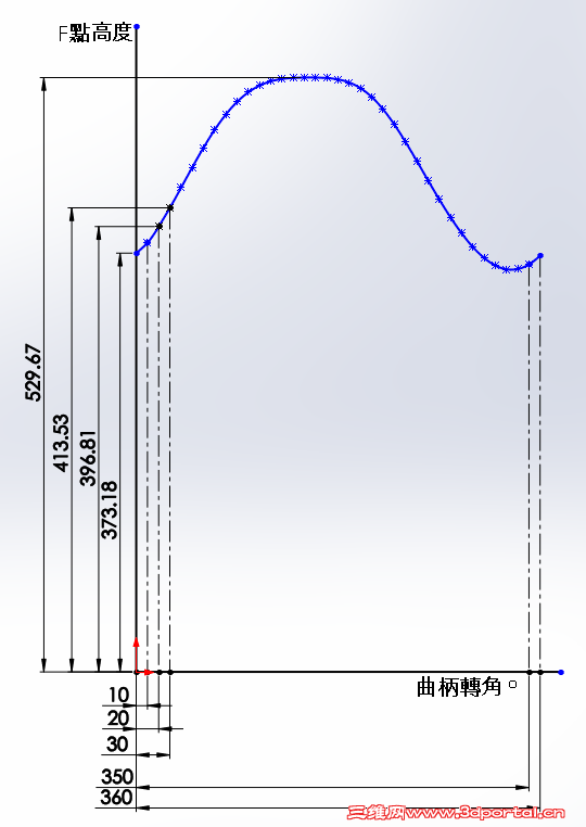

[求助] 如何通过计算得出如图所示的位移曲线?

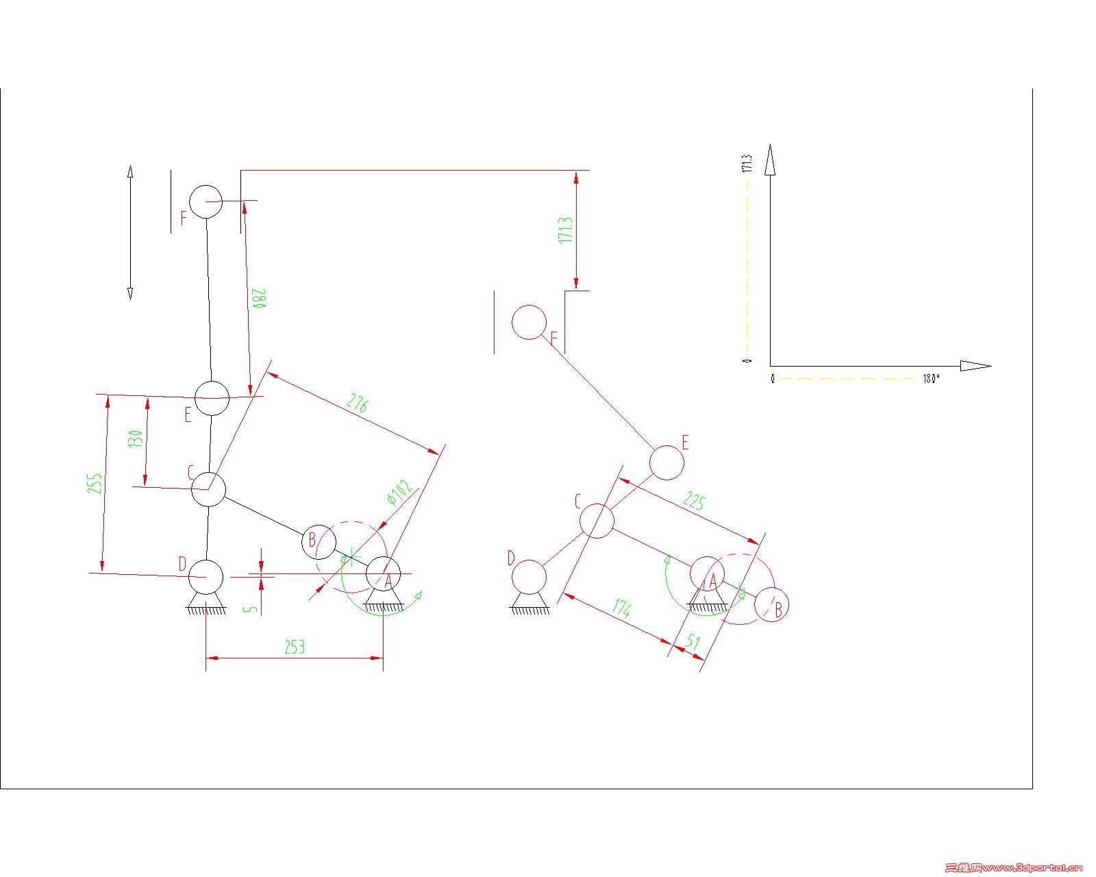

发表于 2014-6-14 16:34:58 | 显示全部楼层 |阅读模式 来自: 中国广东汕头
; g/ A$ a; l# e

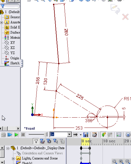

  U- J) J* Z) M5 t* G" s4 o7 ~* m如图,已知轴的旋转运动带动连杆机构滑块作上下移动,滑块运动距离通过摸似得出如图所示171.3;想求轴动力是以偏心圆作偏心轮旋转运动与滑块的上下移动之间的函数关系和曲线图?# ?1 `4 m2 ]  ]
画图只是一种工具,计算才是实力啊。各路高手,帮忙看看?

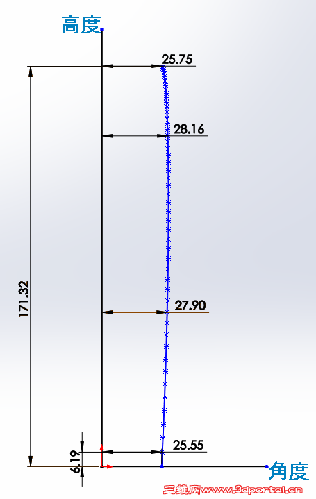

计算不出来,但可通过SW模拟滑块作上下移动得出很多坐标点,再用样条曲线绘出所需的近似曲线。
 楼主| 发表于 2014-6-14 23:56:25 | 显示全部楼层 来自: 中国广东汕头
用画图工具模仿出来的曲线不合科学,这个用三角函数应该不难算出来,但函数计算都还给学校了。

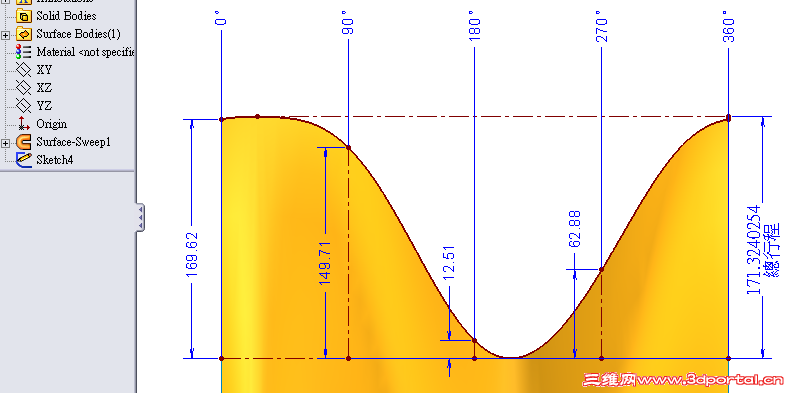

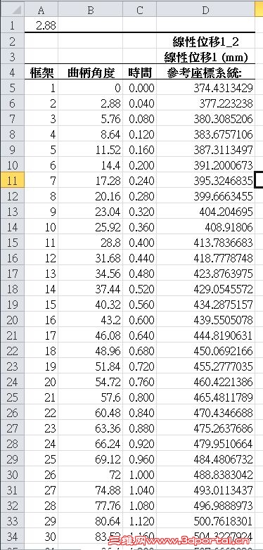

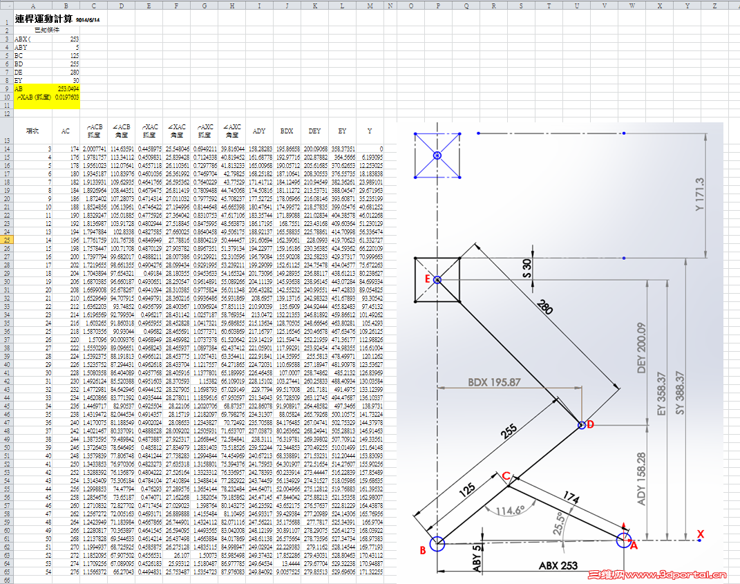

发表于 2014-6-15 00:07:06 | 显示全部楼层 来自: 中国浙江嘉兴
: ~/ G, C* w3 ?6 W- M# Q! C

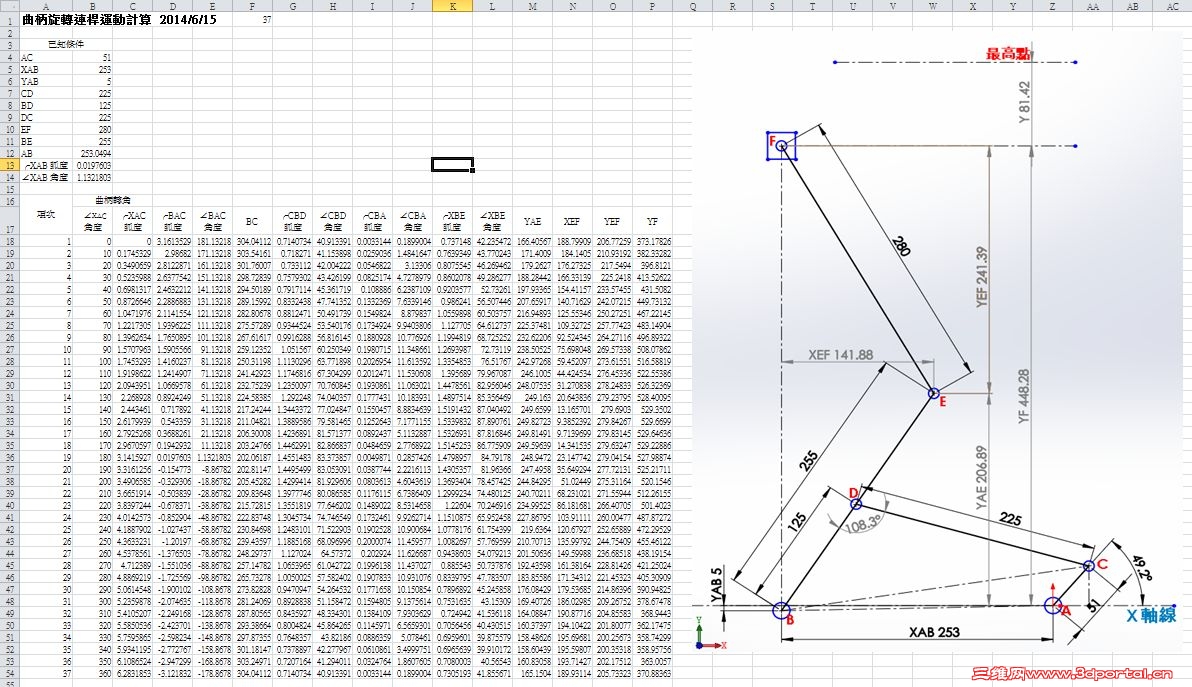

) |( u5 i" }8 V4 ~& q# ?EXCEL 計算& d* ~/ }" {1 X7 L% s/ N
角度以X軸夾角為基準7 V! E# ~# Q2 R: V  S
) s* V- ~2 w$ {6 l4 j! `- q: l XX.gif
/ f+ v! {- p+ h& m0 H 3.png
+ c& [* j) u  ]5 b$ ~, H 1.zip (107.14 KB, 下载次数: 27)

梁兄给出了一个新方法,用excel作出曲线。比我的方法精确,原理大致相同。

发表于 2014-6-15 10:38:32 | 显示全部楼层 来自: 中国香港

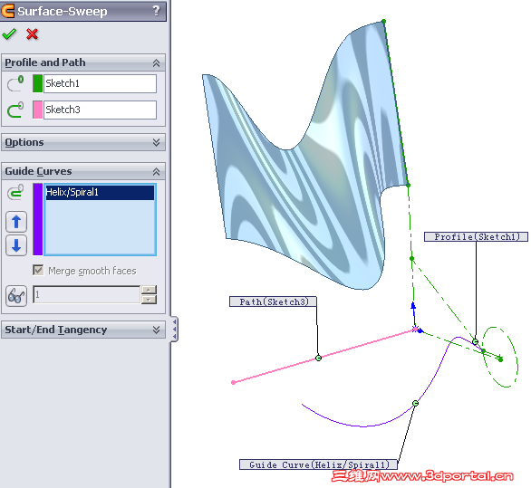

簡單用草圖試做一下& f. I1 ?4 f4 A+ }" s
发表于 2014-6-15 10:51:08 | 显示全部楼层 来自: 中国香港
樓主何以追補此話? "画图只是一种工具,计算才是实力啊。各路高手,帮忙看看?"7 R8 P$ i9 M6 Q. n) A( M3 W3 p* ?
& b  |$ `; @' ?; f; _* r# T1 T掃出曲面, Z軸作為旋轉時規, m$ z8 y2 L9 [$ M8 @9 b4 K  C% P0 J
: w! q7 i5 J# i" O& ^0 U0 I3 U% D* R+ z7 N( A
再以側視提取運動曲線4 u! Q( W" X% G& S+ c
4 w( ?( Z+ R* P1 c1 m& r
 楼主| 发表于 2014-6-15 11:10:30 | 显示全部楼层 来自: 中国广东汕头
其实就是想了解,曲柄AB的旋转角度与连杆EF的位移函数,它们肯定是有个函数关系。

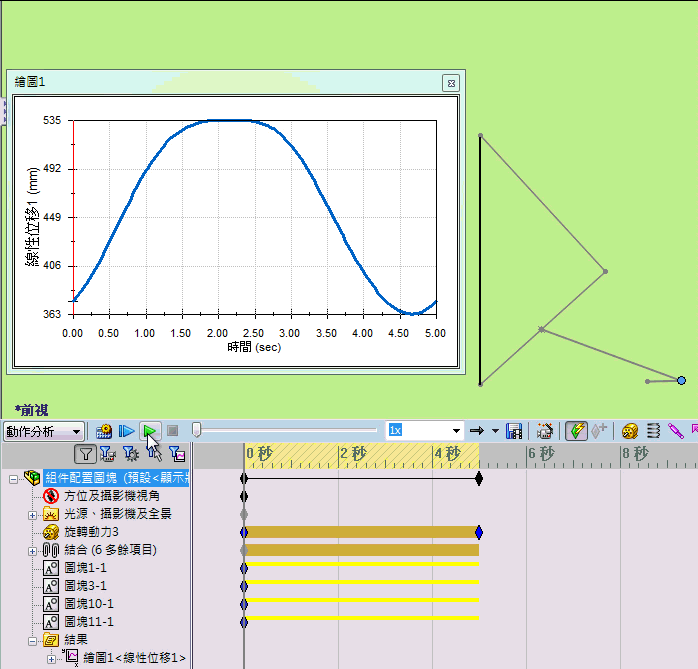

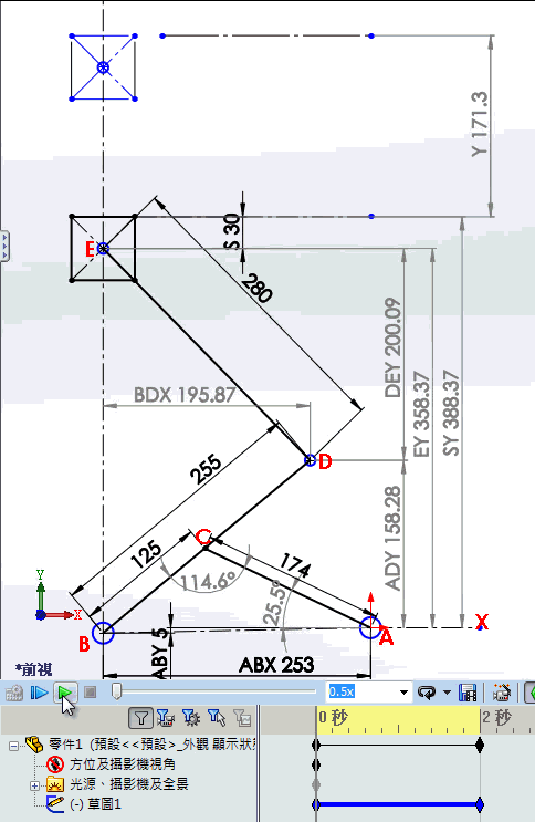

发表于 2014-6-15 16:43:30 | 显示全部楼层 来自: 中国浙江嘉兴
本帖最后由 ryouss 于 2014-6-17 13:25 编辑 5 J- K: v- [3 F# R
# D, D) y+ G" z# b
4# 作到油缸驅動了8 m  v8 l; v; F: _
曲柄旋轉運動之計算如下: Z9 b% l2 e) d0 E7 ?# @
學習方法才能夠活用!& H  r6 o, X/ h) d# y0 \$ n
  t) R# Z9 T. b0 P+ e8 F
( C0 ^0 Z. V% q- _' N- c capture_06162014_090102.jpg ) M8 N7 d# _$ K  J+ Q& p0 E
* j: @. P5 Q8 j: U0 d7 \" ], C: r 1.zip (134.94 KB, 下载次数: 13)

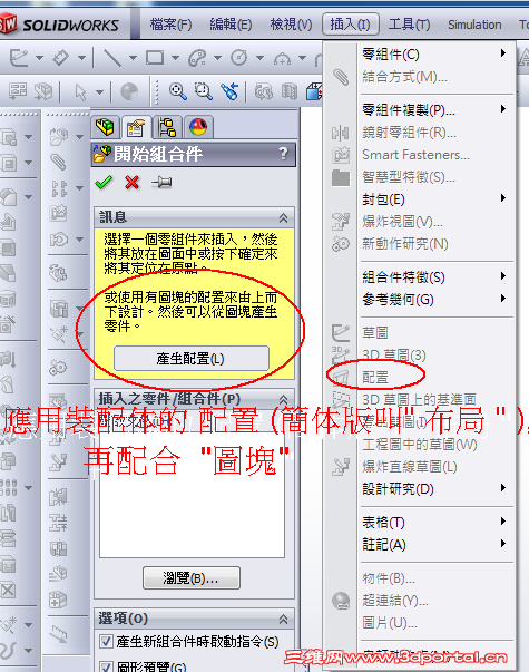

发表于 2014-6-16 14:26:57 | 显示全部楼层 来自: 中国浙江嘉兴
本帖最后由 ryouss 于 2014-6-16 15:15 编辑 2 Q$ a* L/ r4 C0 [( ]3 b# a6 d
aaronczl 发表于 2014-6-16 11:58 static/image/common/back.gif& u1 ]. Z# f- }' v7 k7 D, r; p: s
谢谢Ryouss
, O* Y, r, P# ~5 ]3 x7 A不客氣希望有幫到7 A. p3 y( t/ f$ K
另提供用裝配体布局图快之作法7 K6 f8 |6 f  O8 N  M9 q
布局生成的Excel資料和用計算作比對稍有差異,個人認為應該是計算的精度會比較高吧!
3 ~7 w) W, t. z) P- J2 ]. g9 j+ l% W! G5 T
7 f& s/ K: X! d. A0 q 組件配置圖塊 (2).zip (207.25 KB, 下载次数: 27)

发表于 2014-6-16 16:11:46 | 显示全部楼层 来自: 中国浙江嘉兴
1 k0 {4 f# A% L: v& V7 z& B4 q
aaronczl 发表于 2014-6-16 15:33 static/image/common/back.gif% d* B* q- H% X9 Q
装配体布局功能,我真的还从来没用过,真是惭愧,得抓紧时间好好再学习,谢谢指教。
% `$ C) \& d; o" R8 K另外,想请帮忙处理一 ...
) _) v& }: a! v1 p

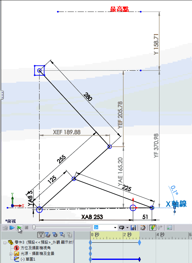

16#皆在SW做的
( [  Z5 }5 Q/ k- @6 x. c  u把最高點設為曲柄的起始角,作圖如下
5 O+ X8 _9 ?0 O$ {( P主动线AB是180,    看不懂他有5mm的y向距離??9 h+ n+ ?# ~7 l" K8 v; ]
主动线AB是180正反旋转与线BC共线的求EF的位移曲线方程   看不懂, D. F  G* ]/ ^0 o" r* D0 Z' d

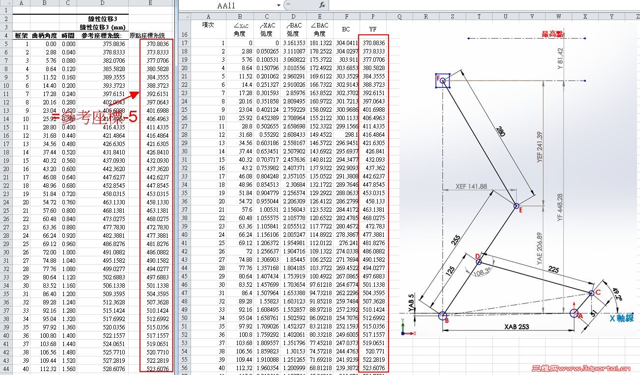

 楼主| 发表于 2014-6-16 17:50:39 | 显示全部楼层 来自: 中国广东汕头
本帖最后由 aaronczl 于 2014-6-16 17:54 编辑 ! c8 R6 b8 A. g/ h' K
6 \" I+ ]% c1 e8 x4 Q
5mm的Y向距离是设计要求,没有特别意义;
6 @  ]. H3 r" s: _) A' J, P. r) D主动线曲柄AB=51mm每回转一周两次与连杆共线,即曲柄与连杆重叠共线位置两个极限位置所夹的锐角,极位夹角(180度±θ);# w# b8 G0 d# m9 z/ w
还有请问一下,你这是用到SW里面的哪个功能,结果的位移图表是怎么生成的?

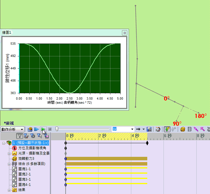

发表于 2014-6-16 20:36:22 | 显示全部楼层 来自: 中国浙江嘉兴
2 d4 m. ?) e1 W/ v( }6 d* c
aaronczl 发表于 2014-6-16 17:50 static/image/common/back.gif
+ p+ q% I0 K$ K, T0 C% ~" m5mm的Y向距离是设计要求,没有特别意义;+ @. y, _8 D: s7 j' f7 F8 O/ h% a( N% G
主动线曲柄AB=51mm每回转一周两次与连杆共线,即曲柄与连杆重叠 ...
2 {8 R% Z6 g- U- o- j
16#有附sw檔
( x+ Z$ t& P  C2 U
! w3 I7 G/ ~* P$ L 1.png , J- P# n# L" K; _3 }3 g

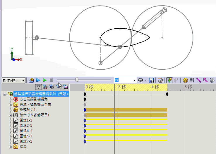

. }5 T7 [- [& z6 n如下運動軌跡作圖) v8 T, L( b$ S. k" f. m
dd.gif : y" _4 E" o! ^6 d7 r) f4 M
, }) G- u6 P  q: W. M2 Y: K

发表于 2014-6-17 10:42:32 | 显示全部楼层 来自: 中国浙江嘉兴
& D+ ^! c! A7 D9 A+ T8 @
aaronczl 发表于 2014-6-17 09:51 static/image/common/back.gif+ [* z7 v" n- v( L. B
你好,能不能重新帮我按主动线曲柄AB=51mm每回转一周两次与连杆共线,即曲柄回转至与连杆重叠共线位置两个 ...
( G  F. E8 w6 B& S4 M: y; O" [AC,CD兩連桿共線之曲線圖就像18#; f+ l$ Y1 t4 s% ?  f1 L( Y: g4 y
+ Z% ~* s( k1 V- [, x1 X其實方法都說寫出來了,應該用心去徹底瞭解,若真有不清楚處提出討論研討,
. \$ ~! s8 v5 ]" R" w( ~才能解決這次的問題,甚至之後類似的問題.
3 S3 m% ^- M) A, _
) f* j5 `5 `8 \8 d. B* W- w9 b另沒人發現14#在曲柄起始角0°時的高度 373.17826 有問題嗎?(其他是正確)+ [+ d8 Q  {% i: u3 W! [
正確應該是 370.883617 x! |3 B9 U7 q( }
所以 EXCEL 的公式需做修正
3 ?8 j+ I2 Y  \. }5 N
0 j  D8 ^: \2 ^+ r7 J* M; I' \

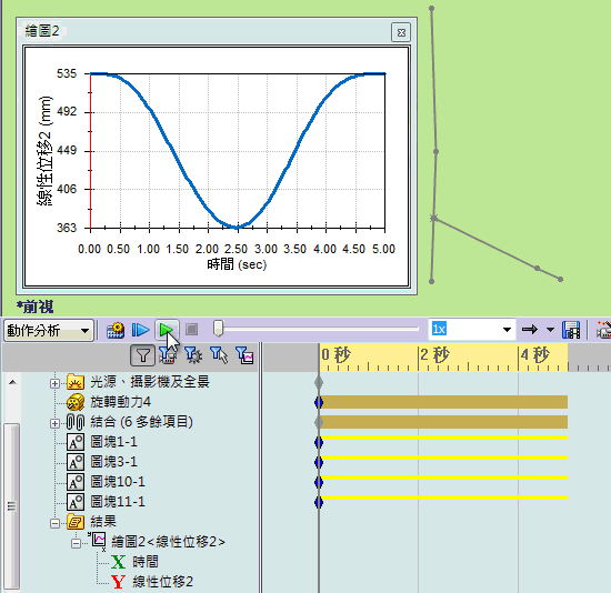

发表于 2014-6-17 15:28:11 | 显示全部楼层 来自: 中国浙江嘉兴
) ^1 {2 L6 v) E" [
5 b, g& H+ K4 I2 M: t0 c不知道這是不是所要的
7 E6 ~  r. w; v. c; w" J
7 [/ @0 S% ?) a! V) p" i0 D+ Z capture-5.gif , D0 i& Y7 U: c0 X3 U2 _
1.zip (215.04 KB, 下载次数: 15)

发表于 2014-6-18 09:12:56 | 显示全部楼层 来自: 中国浙江嘉兴
RE: 如何通过计算得出如图所示的位移曲线?
對於16#的疑惑 "布局生成的Excel資料和用計算作比對稍有差異" 已證實兩者一樣.
6 C2 I! N( j* \1 B這對sw精度又多一層認識
