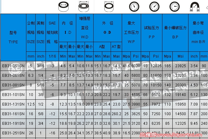

找几个知名胶管厂家的样本看看,就知道了。做胶管,各种试验设备要舍得买呀!

看看胶管接头的样本,上面很明白了,管子型号长度,接头型号,角度。
发表于 2014-6-26 01:20:35 | 显示全部楼层 来自: 中国陕西西安
参照胶管厂家的样本编制,加上自己厂家名称缩写就是了。
