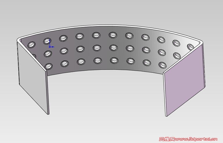

钣金可以同时用“成形”+“弯曲”+“折弯”吗

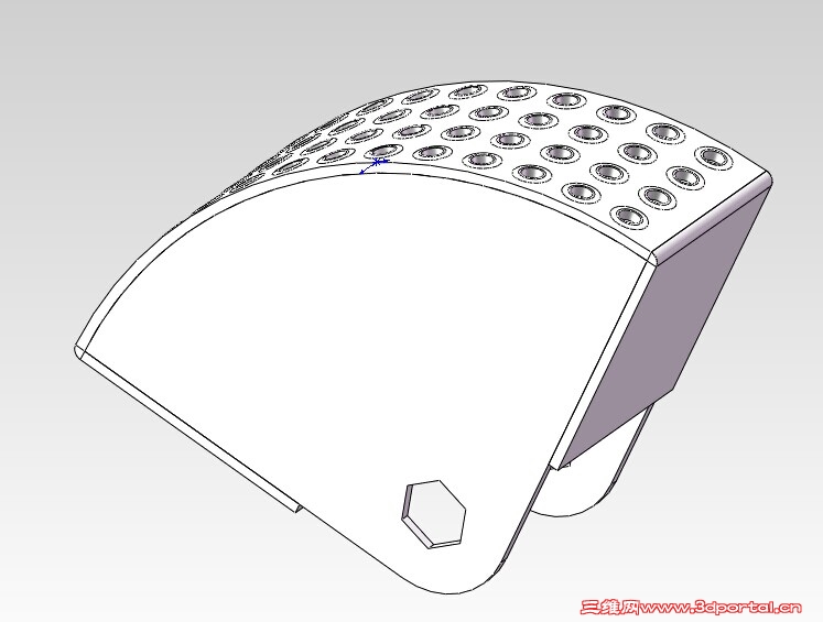

6 C" ]7 h0 U0 _7 A" y# t想做成如图中的样子,但想在同一个钣金上用“成形”+“弯曲”+“折弯”来做成,可我用我“弯曲”之后,怎么用“折弯”就不能出现想要的效果了。用的是solidworks2011版。求助……

5 ~1 a5 x( r( a4 @9 ^" l# X对不起,是我自己没讲清楚。如图所示,我是想将这个进行弯曲后,再进行折弯,可为什么不能折弯呢?那两片带有六角孔的是另外两件拼接件。求解……

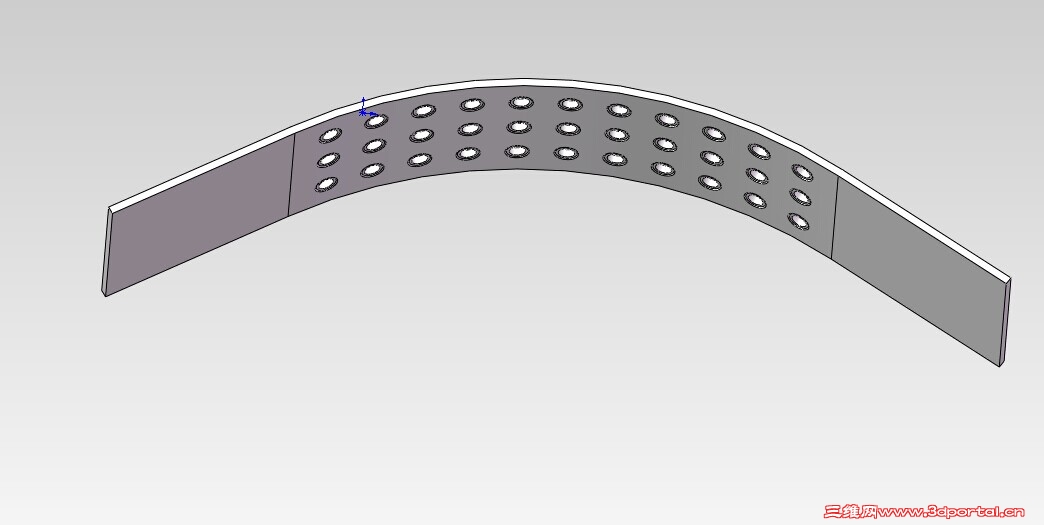

折不了啊,弯曲之后就折不了,不知道为什么?

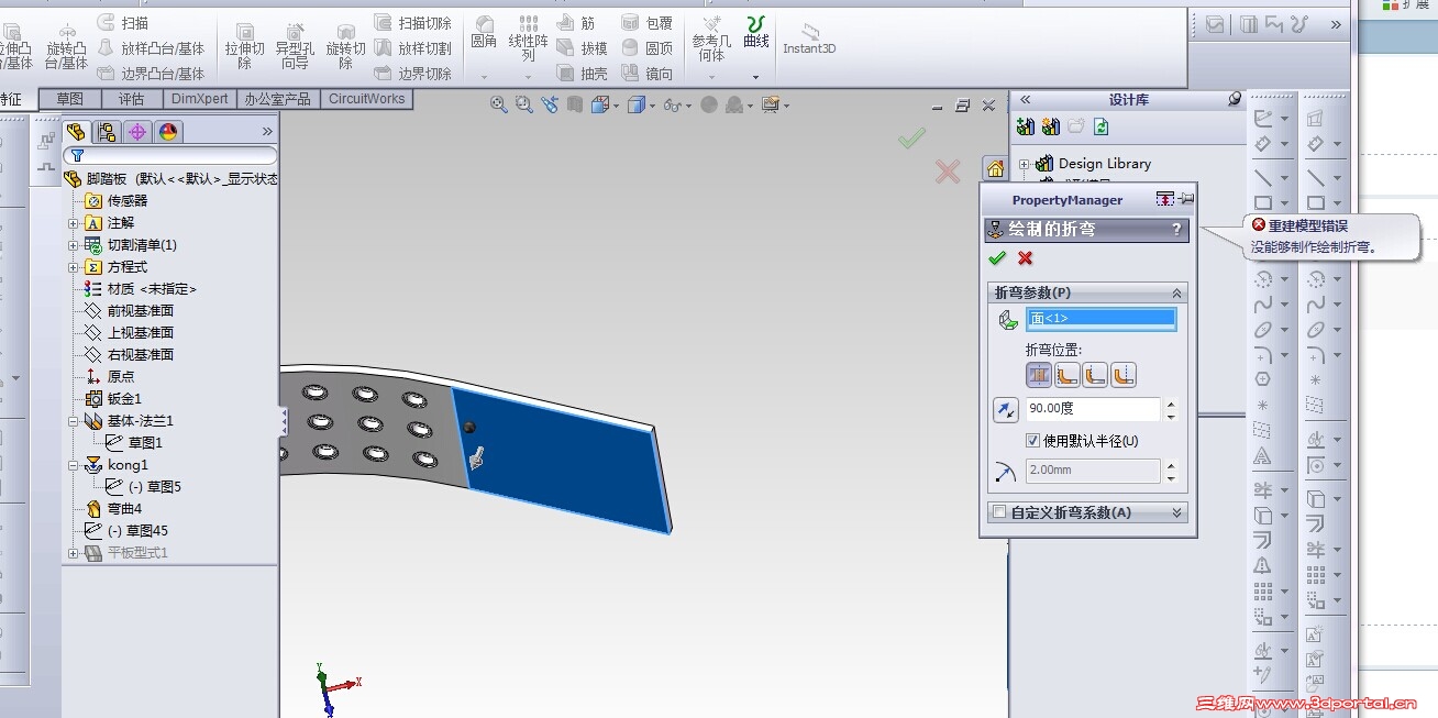

想折弯,就提示这样子,如图

发表于 2014-6-16 20:47:07 | 显示全部楼层 来自: 中国陕西西安
在切线处折弯,软件能认识90度?

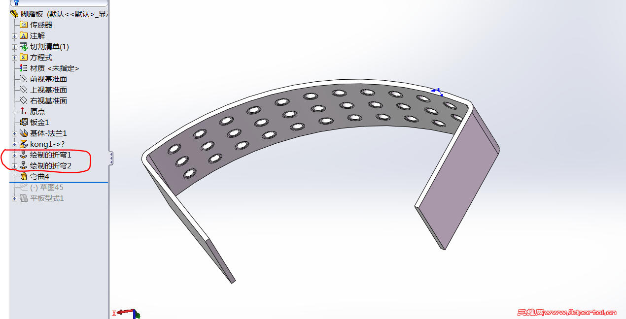

发表于 2014-6-16 23:27:58 | 显示全部楼层 来自: 中国陕西西安
先折弯,再弯曲。+ o- e5 H8 k+ k
我用的是SW2012,就不传源文件了。看图:; f; T/ X3 Y- s/ {2 Z

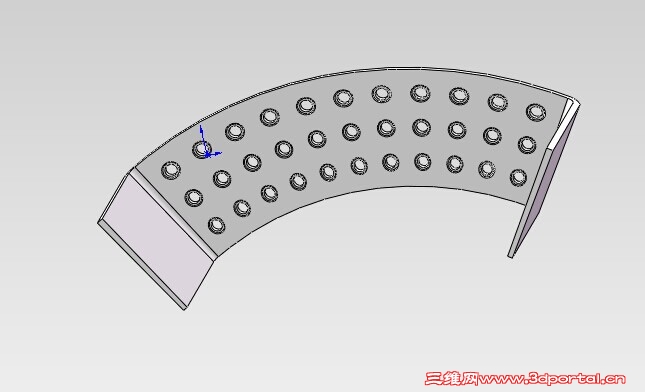

 楼主| 发表于 2014-6-17 20:02:40 | 显示全部楼层 来自: 中国浙江宁波
本帖最后由 远山之客 于 2014-6-17 20:43 编辑 # g7 ?# u; F6 T4 R
我爱用acad 发表于 2014-6-16 23:27 static/image/common/back.gif
# h7 J& I% f8 P先折弯,再弯曲。3 r$ f! B$ C) B
# m/ A/ b$ ?6 e  A
谢谢了,还是自己经验不足造成的。之前我也用过先折弯后弯曲的办法,但出现的效果却是图1的样子,所以我以为要先弯曲后折弯。现在我将我为什么出错的源文件与正确的源文件上传,以供各位参考。主要是要修改“三重轴”里的参数,默认的是不对的。现已经解决!
