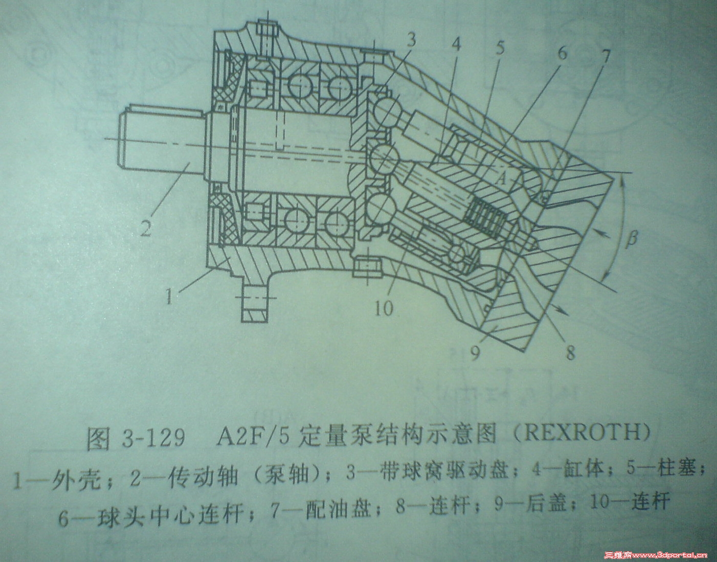

用了好多年的A2F和A7V斜轴泵,也拆解过,应该是柱塞围缸体轴线作圆周运动带动缸体旋转。
8 F3 S5 R: f5 v" J9 {9 B/ M6 |1 {$ G6 _) s* w
但我不明白的是:有些资料说,有的泵柱塞是连杆机构,连杆在柱塞里面都是能万向活动的。力学上怎么解释它能带动缸体旋转呢,尤其是压力大的时候?8 @& G+ t- }' V/ m2 U

柱塞拨动缸体旋转。

如图,连杆和柱塞是球头连接,可以活动的,如果柱塞拨动缸体旋转,缸体和柱塞要承受一定的径向力,那磨损以后是椭圆吧?
