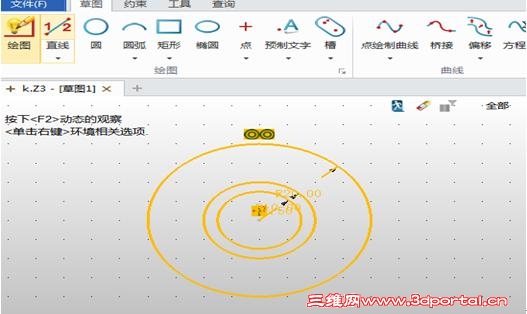

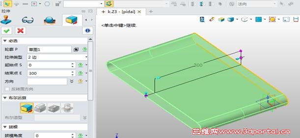

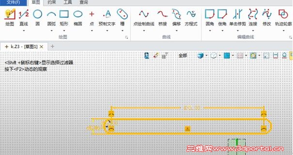

       1、设计输送带。在草图中画出输送带的轮廓(如图1),再通过拉伸命令输入拉伸长度(如图2),即可完成输送带的设计。配合易用、友好的软件界面,操作变得十分简便。
图 1在中望3D中画出输送带的轮廓

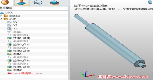

       2、设计转轴。在草图中画出转轴的外轮廓(如图3),再通过4次拉伸和倒角(如图4),即能轻松完成转轴的设计。
图 3
- ~* s: s0 s9 L7 \- s' e. u9 d) ]
图 4

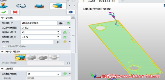

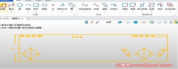

       3、设计底板。在草图中画出底板的的轮廓和孔位(如图5),再通过拉伸完成底板(如图6)即可完成。操作灵活,一步到位。

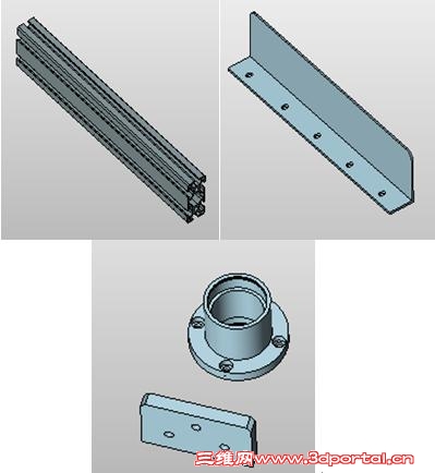

       4、用类似的方法设计其它零件(如图7),相当便捷简单。

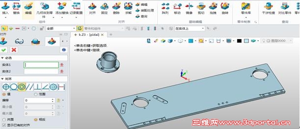

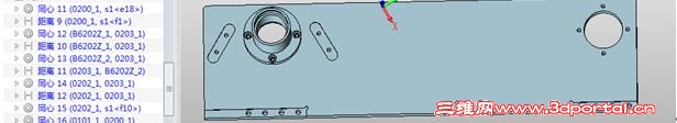

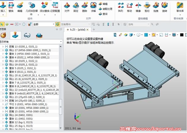

       5、进行装配。把设计好的零件,通过“插入”进行约束(如图8,9)
图8
' C6 U# K- j) @2 V) _& ]9 i
图 9
4 o. ~" f1 k& g: Q, Y. r7 r
       6、用类似的方法装配其它零件(如图10)

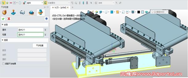

       7、装配好后,还需利用中望3D的“干涉检查”功能对每个部分进行检查(如图11),避免设计和制造错误,大大提高设计效率。
图 11

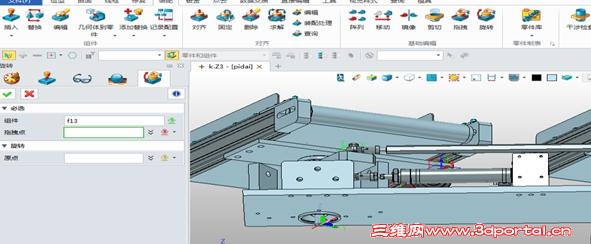

      8、进行运动模拟。利用拖拽、旋转对装配好的零件进行运动模拟(如图12)。通过完整的运动分析,进一步避免设计失误,节省时间。

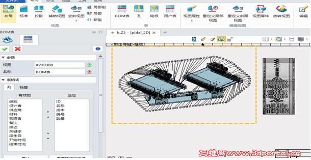

       9、出BOM表。中望3D选择好BOM表的参数,可以自动生成BOM表(如图13)。此功能可保证协作部门之间的数据唯一性,提升工作效率。
