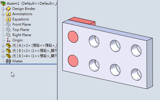

给零件建2个配置,在装配体里插入2个相同的零件,对于第一个零件使用配置1,对第二个零件使用配置2。

发表于 2014-6-23 23:01:43 | 显示全部楼层 来自: 中国台湾
本帖最后由 gt.adan 于 2014-6-23 23:04 编辑 * x. v* o) r7 ~7 g3 L$ [9 [* Y/ t
# N# V: S5 ^1 x, C大家都說可以,那我不說了…上個圖…  g; m: j, S" ], n  Z( i0 ~" z7 Z
! a* z( K4 L: P$ I! q
阿帕奇 + 3

你可以把那个零件打开修改后另存(勾选另存备份档),然后在装备体中替换你要修改的那个零件,简单直接(其实是配置我也不太会用……)

那是因为你没另存为拷贝的原因
