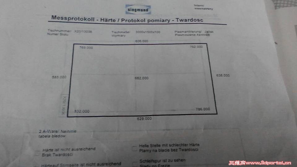

[求助] 图上四个角的尺寸是什么意思

 楼主| 发表于 2014-6-24 08:07:39 | 显示全部楼层 来自: 中国陕西西安
期待高人指导
发表于 2014-6-24 17:40:06 | 显示全部楼层 来自: 中国山西太原
图中矩形是划定区域,如厂区、住宅区等。图中共有9处数据:中心、四边中点、四角,这些数据表示海拔高度,或以某一平面为基准的相对高度,单位是米。

发表于 2014-6-30 14:39:17 | 显示全部楼层 来自: 中国浙江宁波
可能是厂区的平面图,但矩形对边长度相差也不少,图纸是德语的,可以在网上的在线翻译网页翻译一下
发表于 2014-7-1 10:39:31 | 显示全部楼层 来自: 中国上海
个人感觉不能理解为相对高度(单位是:米).
6 ~* z8 O4 p- _# N$ y3 o" W- U$ D' d从图上看,如左侧上下两个数据,分别是:769.000和832.000.左侧数据是:585.000;按相对高度来分析这三个数据,会发现怎么样的问题呢?
! H7 J$ A' n" X0 _4 \" Z- `在距离585米的两个位置,高度差异是63米;这样的地理位置,是用于厂区?
5 o; @' d. ]8 B2 N" v建议LZ查询翻译,再分析,这样比较妥当!

发表于 2014-7-2 16:15:30 | 显示全部楼层 来自: 中国山西太原
1  这可能是原始地形图,不一定是建成的区域图,高差大是可能的。9 N, Y# t2 x+ I0 e" a8 P$ j
2  图并没有标长宽尺寸,若区域很大,高程差悬殊也是可能的。
发表于 2014-7-2 20:27:21 | 显示全部楼层 来自: 中国陕西西安
图上的585可不是距离啊
发表于 2014-7-2 20:29:11 | 显示全部楼层 来自: 中国陕西西安
首先还是要搞清楚图纸用途,才能说明白图中数据的意义。
发表于 2014-7-7 08:23:17 | 显示全部楼层 来自: 中国湖北武汉
不明白图上的代表什么
发表于 2014-7-10 12:26:40 | 显示全部楼层 来自: 中国浙江宁波
楼主的图纸一定知道是用途的吧,知道是哪类的,大家帮忙分析就会比较对路,不然大家也是在猜,上网翻译一下德语
