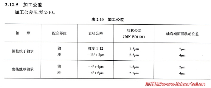

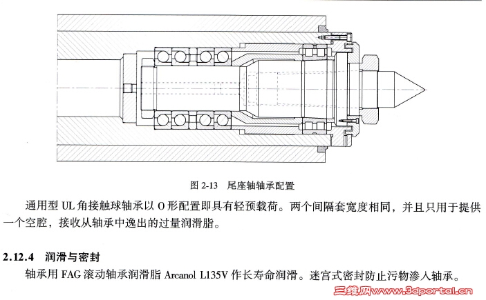

这里有点资料,希望对你有用。! ]+ L( g8 b+ C0 I, s

/ b( @" O: n5 c! x2 B* y4 Y对我很有用,谢谢。能不能把这本书介绍给我,我好仔细学习学习。
, \' x, D0 Y* e- C" Y6 A7 o《滚动轴承安装设计》FAG。
0 @" s5 Y+ l2 E9 j8 H: l$ ]http://www.3dportal.cn/discuz/fo ... 2%D7%B0%C9%E8%BC%C6
