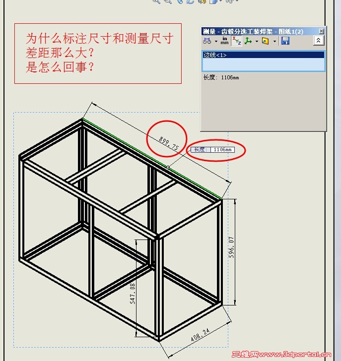

, K' N+ _6 U! W  X我做焊架基本都用到多实体,下图是选取角铁焊架实体出的工程图,却遇到如图现象,不知何故。请懂的老师给予指点一下:& d$ ?2 i0 t9 s6 S/ w: R  S! M6 ~

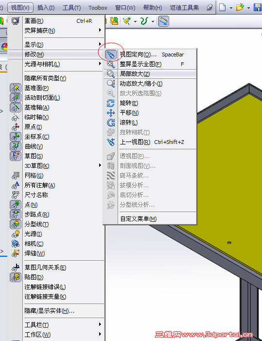

+ l; O. w0 f0 N! i6 S. T2 t) K另请教老师如何解决“按钮被冻结”问题?如下图:(红色圈内的视图定向按钮始终处于选中状态,按空格键和从菜单选择或是更改自定义快捷键后都无法打开视图定向菜单!) 0 b2 h& S2 f$ j2 u+ d

想给你传个图片看看,怎么传不上来呢?怎么回事。1 {( Z, B! y5 O4 @
有两种可能1 |( f* B9 K4 z
1.你的尺寸标注方式不对,
# C8 Q- X. t3 _6 b$ ~你的尺寸显示方式明显不对,尺寸线的延伸线应该与你的架子的宽边共线。1 S! V' i7 F. f0 |
2.你选择的等轴测视图不对* p, s# E) Z7 I& K& z+ d
必须得选择solidworks默认的等轴测视图。
; a6 y( [' M7 E3 W: |5 Z8 W: X不知道能不能理解,图片发不上了实在没有办法。能发的时候给你补一个。

& A4 a% C' Y: W8 ]9 ~正如楼上所说:
4 o; h2 Y4 B) T  z不是选择的等轴测视图,而是前视图的轴测投影图。因为轴测图在图纸1被用了,在视图调色板内就没有轴测图了。7 L  z$ X; q3 p; B+ q2 u1 _2 K: Y
另外,我装的SW12 Sp5版不知道是从什么时候起“视图定向”功能没了。按空键不再出现快捷菜单了,而菜单 视图-修改-视图定向按钮处于选中状态,也无法取消,也不知何故。导致想新建一个工程视图都办不到。* z7 [7 L* H/ H7 r3 v* y
