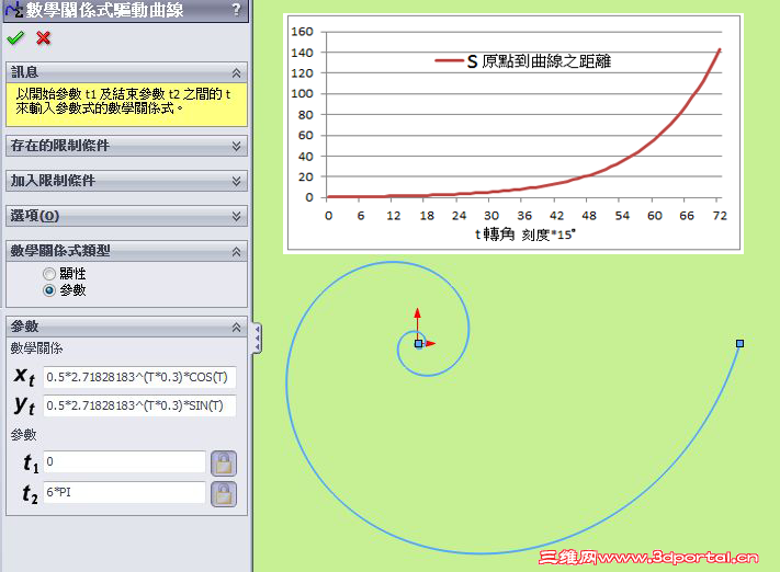

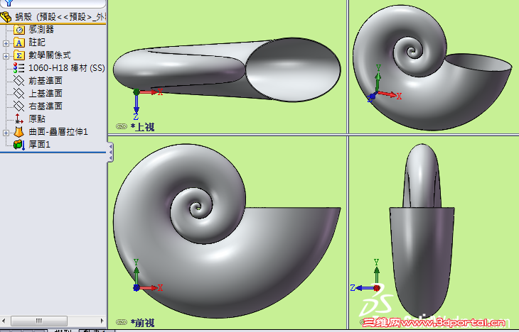

應用 "對數螺線" 做成蜗殼,3 l/ I2 Z+ g) o- ], g
capture_06272014_163717.png . h" q* [) [! U
依據如上做修飾% v" Y+ }( u' p
111x.jpg ' }' _  q# J0 p$ _; ?$ K% g4 O3 V
等角對數螺線參考值, n# s7 U' w6 |9 b& F' Z
capture_06272014_140510.png   f$ B8 I* ]! X" Q3 X

发表于 2014-6-30 16:40:04 | 显示全部楼层 来自: 中国台湾
幫梁叔補充一下…9 v! |# b: z. \' q' L; I: l
- E9 ~, A% K+ y  S
2.71828183 正是對數螺旋線的常數值,可以直接輸入 " exp " 取而代之即可。
 楼主| 发表于 2014-6-30 16:43:47 | 显示全部楼层 来自: 中国浙江嘉兴
gt.adan 发表于 2014-6-30 16:40 static/image/common/back.gif8 g# w$ Y5 e$ M1 P
幫梁叔補充一下…, b4 g' N; k( b
2 V/ E- a* M, B: j
7 @# r, W8 Q; S' B, V
謝謝丹大補充
