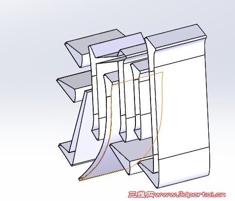

最新 我把模型 建立出来了 文字拉伸 抽壳  然后 我想知道 每一面片的 尺寸 不知道如何弄了; H4 F; m: i) [$ p/ Z

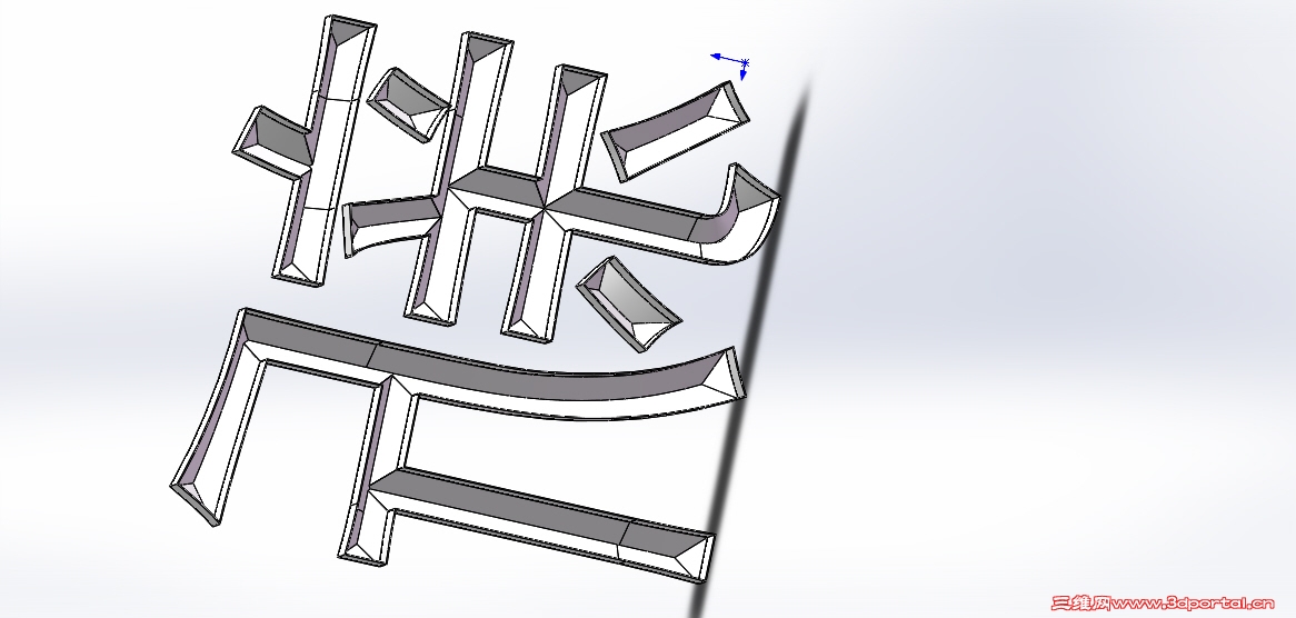

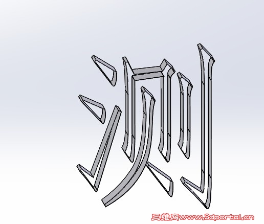

能做出文字边线草图并且用来做薄壁拉伸了,对钣金不咋了解,看看这图能不能继续做下去

 楼主| 发表于 2014-7-3 21:05:48 | 显示全部楼层 来自: 中国新疆乌鲁木齐
wwfalcon_z 发表于 2014-7-3 09:05 static/image/common/back.gif
( w/ m9 q# {& T  g" T能做出文字边线草图并且用来做薄壁拉伸了,对钣金不咋了解,看看这图能不能继续做下去
5 U1 |* y/ ]6 W0 f8 j5 m5 L3 c
光是 薄壁拉伸 反而简单了 字的表面是平面 做起来很容易 非常简单
. v& @# w- `) v% j0 `0 G' @- v0 s5 M# G9 c
我要做的表面不是平的 是凸起的 三维效果的
