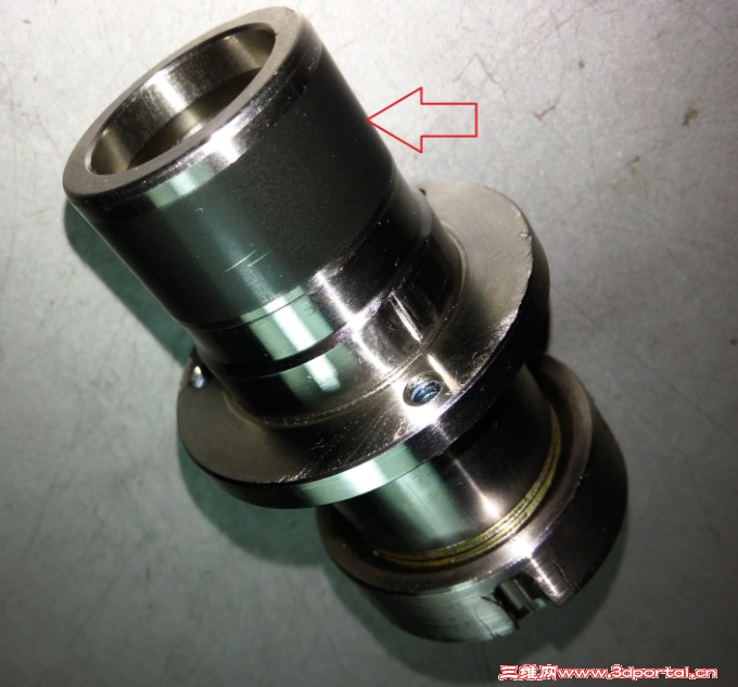

此零件箭头所指表面请问覆盖的是什么涂层,此涂层很耐磨。 谢谢大家!

看不太清,可能是渗碳或渗氮。

有点像喷瓷

不能是渗碳或渗氮,因为其余区域很难防护,应该是喷上去的耐磨材料

希望在详细一点,包括硬度,表面粗糙度及耐磨层的深度一边大家判断!

应是喷涂了钴基合金粉。

用刀片可以刮掉,粗糙度0.8级,耐磨厚度1.8-1.5丝左右。此零件用了一年零3个月还不见金属层,工作时做直线滑动。

看来,硬度不是很高,只是耐磨性极好。
3 B- c4 p8 Y) @7 ?5 s; Q应是喷涂了耐磨层。

是的耐磨性极好,但就是不知道喷涂的是什么

有无可能是特氟龙材料。

应该就是喷瓷处理 我公司用的不少呢 作用是增加表面耐磨的

特氟龙材料一般喷镀在铝材上

  I7 ~$ F* b9 Z- D2 ?5 p3 C也可喷镀在钢材料上。$ y3 t% |# N6 [+ K: J: N4 c/ v
想必大家还记得多年前风靡一时的不粘锅吧,那就是铁锅上喷镀了一层特氟龙材料,因其有致癌性,现在已没人买这种锅了。

直线滑动,主要起耐磨作用

" A1 D! ]3 ]% s5 [是的喷瓷,已经得到了证实,谢谢大家!请问你们公司一般喷多厚?谢谢!

这个你问给你加工处理的厂家 他会根据你的速度等情况给你确定厚度的 我们这边不同要求厚度不同

涂层:陶瓷,工艺:热喷涂。; y! |# @. g3 R( i/ @
厚度,咨询一下热喷涂加工商就会有经验值。
