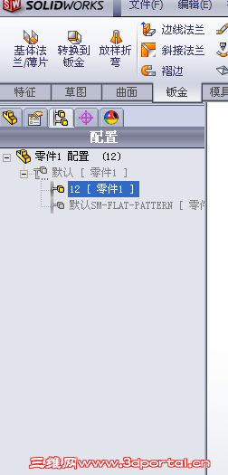

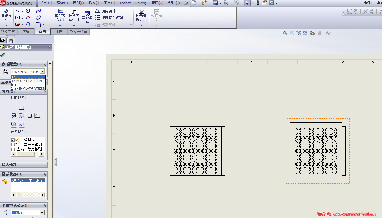

发表于 2014-6-30 17:47:26 | 显示全部楼层 来自: 中国广东韶关
你试一下那个参考配置,如果不行,那就只能在配置里面创一个式样,这样就一定行的。

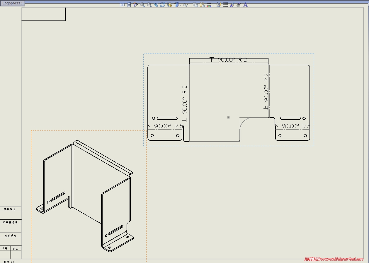

发表于 2014-7-16 15:59:48 | 显示全部楼层 来自: 中国江苏无锡
好象是正常的。

发表于 2014-7-26 17:31:34 | 显示全部楼层 来自: 中国四川眉山
我看了。楼主自己把特征压缩了。
