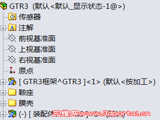

1 i' ~0 S- ?7 w5 E; @名称后面多了个   @     是什么意思7 H5 U% N6 p; e3 ?/ S; D& I1 M7 |" t

1 b) a0 \; ?' [6 t) F( x7 p9 }  {5 b这个是装配体的 Feature Manager  楼上能解释下吗# u. X  O0 v3 J* ?: y4 @

发表于 2014-7-1 08:56:44 | 显示全部楼层 来自: 中国辽宁抚顺
可以隐藏部分零件或某个孤立状态,保存为一个显示状态,便于观察和操作。

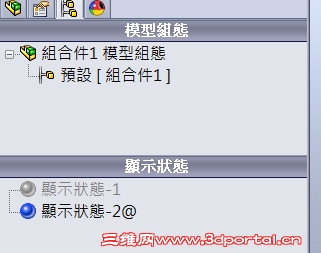

发表于 2014-7-1 09:15:55 | 显示全部楼层 来自: 中国台湾
2014-07-01_091519.jpg 那是顯示狀態的名稱吧

发表于 2014-7-1 13:00:05 | 显示全部楼层 来自: 中国陕西西安
表明是多个显示状态之一。
